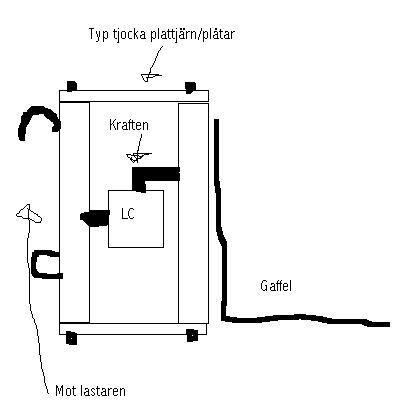

Tror detta projekt blir svårt i praktiken. Har jobbat med industriell vägning i 6 år och jobbar nu mer med mobil vägning på bl.a traktorer.
Problemet med att använda lastceller i denna applikation är hållbarheten. Bygger du nog kraftigt så minskar ju upplösningen att du lika gärna kan använda tryckgivare på hydraulen.
Lös det istället med att ha en givare på tilt resp. lyften för att alltid väga på "rätt" ställe så kan du nog få en precition inom 100Kg. Men är det gafflar du tänker använda så kan det bli stora variationer vart på "pallen" som viktens centrum är.
Vad förväntar du dig/önskar för nogranhet och upplösning?
Har sett en konstruktion som påminner om bilden nedan. Kanske skulle funka om man inte har för stora nogranhetskrav...

Jag har börjat förstå att det inte är helt enkelt rent mekaniskt, vad gäller hållbarheten så är det ju inte på en stor lastmaskin den skall sitta, man skall kanske inte heller förvänta sig att kunna använda den med skopa vid lastning av grus tex, eller andra brytkraftkrävande arbeten, men till gafflar och storsäcklyft med kanske en max belastning på strax över 1000 kg borde det väl gå att få något att hålla..? Men allt är ju relativt..
Det jag helst önskar mig är en upplösning på kanske 1 kilo, nogranhet på +/- 5 kg..
Är precis som på din bild som jag tänkt att mitt vågmellanstycke skulle se ut, förstår inte hur dina tjocka plattjärn är fästade i ändarna men jag hade i alla fall tänkt mig någon form av led..
Det är just det att jag skulle vilja ha den lite universell så att den fungerar med skopa, gafflar, storsäcklyft eller vad man nu vill använda den till, därför gillar jag inte riktigt idén med tryckgivare..

Tänk dig de 2 lodräta rektanglarna som tjocka plåtar, säg 20mm gods. de vågräta är då plåtar eller plattjärn 2-4 mm tjocka bultade uppifrån och underifrån. Leden får vara svikten i järnen om du fattar.
Och vad man då gjort är ju bara att förstyvat upp lastcellen.
Upplösning på 1Kg med nogranhet på 5Kg blir nog en tuff men inte omöjlig uppgift. Detta med tanke på att en normal golvvåg brukar ha 3000 skaldelar och det behövs ibland inte värst mycket för de ska slå fel 5 skaldelar. Tror nog du får nog kompromissa mellan hållbarhet och nogranhet så du hittar nått som passar dina behov.
/Anders
/Anders
Ja just det ja, att ha "ledade leder" så att lastcellen får ta all kraft är kanske bara onödigt.. Å det blir ju mycket enklare utan.
Tål att funderas på.
Men hur kraftiga måste man ha de lodräta rektanglarna i förhållande till de vågräta.. Är det hela plåtar med 20 mm gods som gäller för att man inte skall få fenomenet jag fick med prototypen?
Är lite svårt att tänka sig hur metallen sträcker å vrider sig när man inte ser det med blotta ögat..
