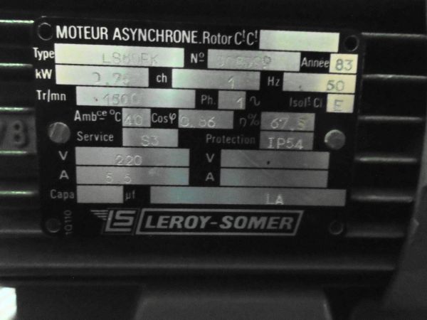

Re: Hur avgöra om en elmotor går att frekvensstyra.
Får nog säga att jag hade inte vågat att köpa en VFD till den motorn. Den verkar "skum" i egenskaper.
Det står klart och tydligt att den är 1-fas, =ej lämpligt för VFD. Den är lindad för 220V. Borde kanske haft startkondensator, men på skylten har inga värden fyllts i för kondensatorn.
Varvtalet är 4500rpm, en 2-polig motor borde ha legat strax under 3000rpm vid 50hz matning.
Motorn är skum i data. Detta är ingen vanlig asynkronmotor.
Som tidigare nämnts, asynkronmotorer brukar alltid gå bra med VFD, men då skall det vara 3 x 400VAC (380V), och varvtal som är normala för 2, 4, 6 eller 8-poliga motorer.
Låt oss se vad du har för data på din motor? Det blir avgörande både för funktion och anpassning av parametrar.
Står det inte 1500 rpm, dvs en vanlig 4-polig motor?
Prins Valiant
- Inlägg: 1806
- Blev medlem: 3 januari 2022, 15:10:05
- Ort: Kristianstad
Jo, det är nog en "tysk" etta. Men den borde ha lite eftersläpning och hamna kanske på 1420rpm eller något i stil med detta.
Men just nu tycker jag det är rörigt, visar bilden ett exempel på en motor, eller är det den aktuella motorn för sågen?
Ni måste ju inte läsa vad jag skriver om ni inte vill. För då hade ni vetat att på bilden är det en 220V enfas motor.
Johns motor är en 400V trefas enligt vad som framkommit. Så motorn i länken är inte likadan mer än till formen.
Hoppas ni kan ta den infon nu. Det handlar inte, vill säga igen, inte, om en av motorerna i länken vad gäller elen.
