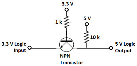

Jag hittade schemat och la in mitt fall. Det jag kan se är att jag har inte 1.8V som spänning, bara 3.3V. Jag kan tillverka 1.8V men, kommentar på det?
Detta med två spänningar gäller för övrigt även för t ex 74LVC1T45 som verkar populär

Jag använder en liknande koppling, dock med en NPN-transistor vid dessa låga spänningar.
Fungerar perfekt.

Jag brukar till detta att ta en NPN (t.ex. BC547 eller liknande okritisk).
Koppla emitter till portpinnen med det låga signal.
Koppla basen via ett passande motstånd till 1,8V i detta fall.
Koppla kollektor till 3,3V i detta fall.
Signal ut på kollektorn.
Om utgången är '1' kommer transistorn att vara avstängd o motståndet till 3,3V drar signalen upp till 3,3V.
Om utgången är '0' leder transistorn o utgången dras till GND (ungefär).
I mitt senaste projekt använder jag detta till att switcha 24V från en 5V logisk utgång.

Såhär förstår jag att du kopplar fast det ska vara andra spänningar. Ja varför inte, det kan jag göra.

Den här är väl mera rätt, fast samma
Jag har en påse med 2n3904 från tiden när det nästan var gratis att beställa småprylar på ebay.
Jag hoppas få några timmar över och jag har flera oanvända mönsterkort,
så jag tror jag ska göra en dead-bug koppling och testa.

Sådär, gjorde en dead-bug koppling. Men det blev väldigt trassligt så gjorde om den på papper.
Ja den drar upp spänningen. Men inte fullt sving, mellan 0.4V och 2.92 V blir det.
Men det duger för "noll" är garanterat under 0.82V. Och "ett" över 2.48V.
Så det ska väl gå bra. Ska ta och löda upp detta kortet och testa.

La till RC-filtret och det ser precis ut som i simuleringen ovan. Det ser bra ut det här.
Måste ha tittat fel, svingen är mycket bättre än vad jag skrev. I princip 0-3.3V.
