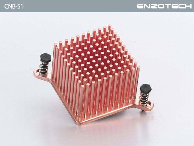

Byt definitivt ut kylflänsen och gör ett lufthål ovanför den, annars kommer kretskortet att heatwarpa under BGA-chippet igen.
Det exakta standardmåttet för avståndet mellan fästena är tydligen 54.6mm, så du kan söka på det:
https://www.google.se/search?tbm=isch&q=heatsink+54.6mm
Men titta först på vad du har hemma på t ex moderkort från gamla datorer, om du har något skrot stående.
Det här standardmåttet har använts i sådana produkter.
Köp 1 gram vettig kylpasta också:
https://www.webhallen.com/se/product/29 ... aut-1-Gram
Det vill säga, om du har de diagonala skruvhålen på vardera sida av systemchippet på din modell.
Om inte så blir det ju enklare urval av kylfläns men då måste du använda dubbelhäftande tejp för det ändamålet, det kanske finns på Electrokit eller på m.nu t ex, eller de kanske säljer kylflänsar av lämplig storlek som kommer färdiga med tejpen.
Här är ett par exempel på ingrepp som andra har gjort: Plasten i chassit är mjukt och lättarbetat.
Han som äger den svarta i bilden ovan sa att han sågade ner med bågfil från kanten vid luckan, och hans kylfläns kom från ett gammalt PC-moderkort.

Jag smälte lodet tills kretsen faktiskt rörde på sig något. Jag har gott om flussmedel, skulle det räcka med lödvatten i detta fall?
Hur stor kylfläns behöver jag ha? Jag tycker denna ser lite liten ut men den kanske räcker? Eller måste jag modifera dit en kylfläns från t ex en pentium 4?
Jag har Noctua NT-H1 kylpasta som jag tänkt använda.
