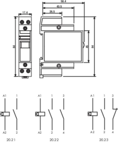

Jag brukar använda dessa reläer från Finder
Inga tillbehör behövs, bara koppla knappen till reläet.
Du kopplar inkommande till 1&3 så har du utgång på 2 eller 4 beroende på läge.
Finns i lager hos Conrad och kostar endast 269 kronor.

Tänkte skissa på ett kopplingsschema (det är inte riktigt självklart hur det ska kopplas)
Tyckte att reläet från Conrad såg bra ut Strömstötsrelä / Bistabilt relä Finder
Utifrån ovanstående bild beskrivs önskemålet (igen).
Lite förklaring till bilderna.
- Ändlägesbrytarna (på bild är 1-poliga) NC.
- Torkarmotorn är en 24V motor som byter riktning när den polvänds
- Tryckbrytaren är en 1-polig återfjädrande tryckknapp
- Strömkällan representerar inkommande spänning - 24V DC
- Längst ned på bild är ett bistabilt relä (20.23.9.024) från Finder
- Numrerade anslutningar, för enklare beskrivning av ev. kopplingsschema.

Re: Återfjädrande tryckknapp - styr ett relä i två lägen
Titta på schemat jag postade i andra tråden. Det innehåller allt du behöver.
Man låter alltså det bistabila reläet styra två vanliga växlande reläer.
