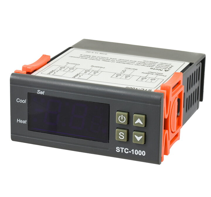

Jag ser omedelbart för mig en styrning med ett par temperatursensorer (typ DS18B20), den ena används för att begränsa max. temp. medan den andra är själva sensorn.
Att sedan ha en μC som läser data från sensorerna och reglerar med en PI-reglering och långsam PWM med noll-genomgång styring för att minska störningar.
Re: en långsam tråd om begränsad värme
En temperaturkontroller som ersätter en inbyggd termostat.

En golvvärmeregulator borde fungera perfekt, reglerar långsamt effekten för att hålla önskad temperatur.
