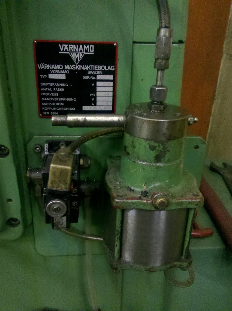

Har du kollat vart tryckluftslangen tar vägen?
Kan det vara så att maskinen är plundrad på dragcylindern?
Terho

Slangen går in i en behållare med en typ av magen ventil på....
Det är bara kulor i vertikal spindeln längst upp och i horisontal spindeln är den bara plan längst in. Vilken är luft låset på?
Röda pilen visar behållaren.

Både du och H.O måste ha bättre syn än mig.
Jag kan inte se några kulor i vertikalspindeln.
Skulle behållaren kunna vara en tryckförstärkare luft/olja?
Ser du någon oljeledning ut som kan tänkas gå till vertikalspindeln?

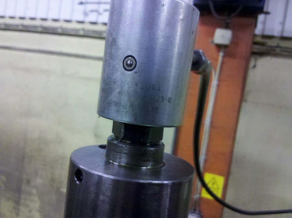

Inlägg: 6143
Re: Retrofit Värnamo U-1NC
Spindel.JPG[/attachment]Nej, jag ha fel men jag tycker det ser ut som nån form av gripper där inne, i alla fall ser det inte ut som en vanlig M16 dragstång:
[attachment=0]

Jag tycker det ser ut som en stor och liten invändig sexkant.
Det kanske är någon form av bajonettlåsning, liknande som jag har på gammelfräsen.
Det varit intressant att släppa på muttern som sitter vid pinolsplinesen, då kanske hela härligheten trillar ur.

Jag tycker det ser ut som att maskinen har haft hydraulisk verktygslossning, men att själva hydraulcylindern som ska sitta längst uppe på dragstången saknas.
Burken som tryckluftsslangen går in i gissar även jag på en tryckförstärkare, dvs en större tryckluftskolv som är i förbindelse med en mindre huydralkolv som i sin tur ska vara förbunden med cylindern som ska sitta på dragstången.
Ska försöka ta ett par bilder på hur det ser ut på en av dom manuella fräsarna på jobbet imorgon kväll.

Jag gick igenom det jag kommit fram till i går men som LaRda säger fattas det något uppepå.... Går ingen slang eller liknande från behållaren på sidan. finns ett pluggat hål längst upp på behållaren det är väl allt.... Nåja Får bli manuell låsning istället, alt bygga nå eget sen :humm:
