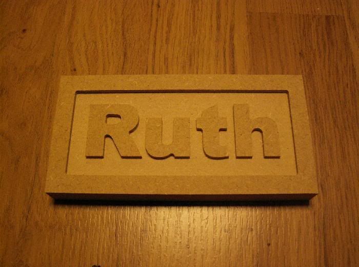

ove: Jag gillar den skylten! Det blev välldigt plan botten där du fräst "pocket", jag trode att det skulle bli ojämnare i MDF. Du borde vara nöjd! :)

Det där är nog inte MDF, utan spånplatta.
Sen är det lätt att putsa till det sista med fint sandpapper. :D

Det är 16mm MDF och botten i "pocketen" blev helt plan :shock:
Nu när frässtålet följer tool path så kan man inte bli mycket nöjdare med resultatet :D .
Jasså, Jag kräver en bild isåfall! :D

Ok squiz3r här har du en bild:

Snyggt Ove!
Hur lång tid tog det? :?:

Tackar...
Jag tog inte tid men properties i Axis säger "Run time: 5.0 minutes".

Jag säger bara: Najs! :D
Det ser riktigt fint ut, och 5 minuter är ju inget alls!

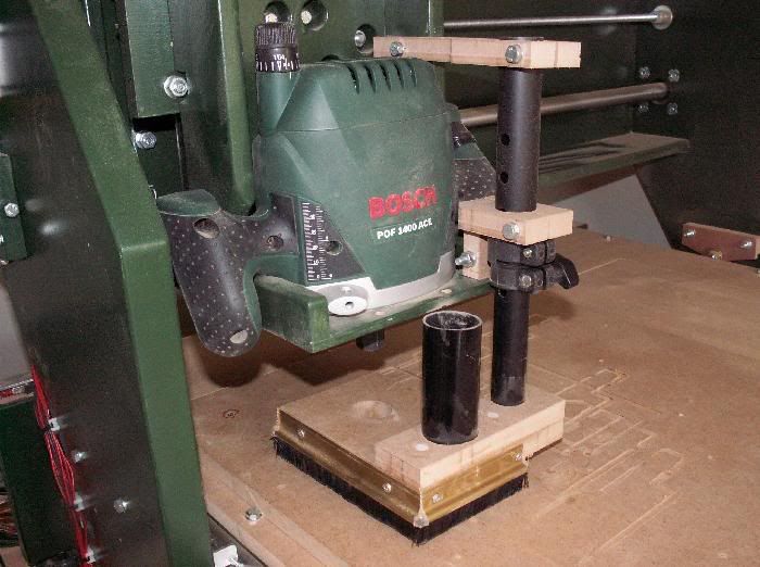

Jag har försökt att göra ett justerbart dammsugarmunstycke:

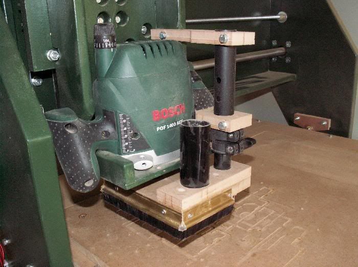

Det går att justera höjden:

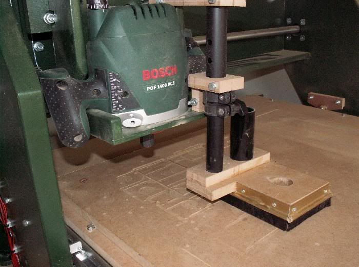

och vrida på det för att enklare kunna byta fräs:

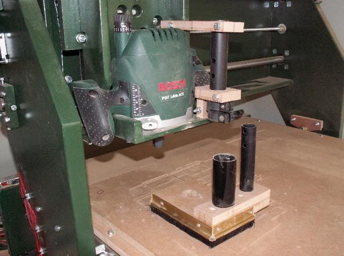

och plocka bort det helt om det skulle behövas:
Men min dammsugare är för dålig eller så är denna konstruktion inte tillräckligt bra :? Det dammar fortfarande överallt när jag fräser i MDF :evil:
Jag funderar på att köpa en "Spånsug FM230 750 W" från Jula... är det skräp, overkill eller ett bra köp?
Behöver man 100mm slang eller går det bra med 50mm? 100mm känns lite overkill för att suga upp spån från en 6mm fräs.

Jag vet inget om julaspånsugaren, men en huv över hela fräsen är nog nästan enda sättet att bli kvitt allt damm, och större bitar som flyger runt. Speciellt fräsning i HDF gav mig ett fint dammskikt i hela rummet, även om jag hade spånsug med två munstycken nära fräsbettet. Efter att jag byggt huven blev det trevligt att fräsa igen. :)

Om du har en för dålig dammsugare så hjälper det nog inte att konstruera om munstycket .
Det du behöver göra är att bygga en cyclondammsugare för att få ett bra sug plus att du samlar upp allt damm också.
Jag har själv tänkt att bygga en sån här.
Cyclondammsugare

Jag köpte spånsugen från jula idag och den suger... mycket bra och den är betydligt tystare än den gamla :D
En cyclondammsugare är ett framtida projekt för att slippa de minsta dammparticklarna som säkert inte är så bra att andas in. Man kan nog använda fläkten från spånsugen till cyclondammsugaren när det är dax för detta projekt.
Nu måste jag hitta ett bra sätt att fästa en 100mm slang till munstycket i fräsen och alla tips på ett bra munstycke mottages tacksamt.
