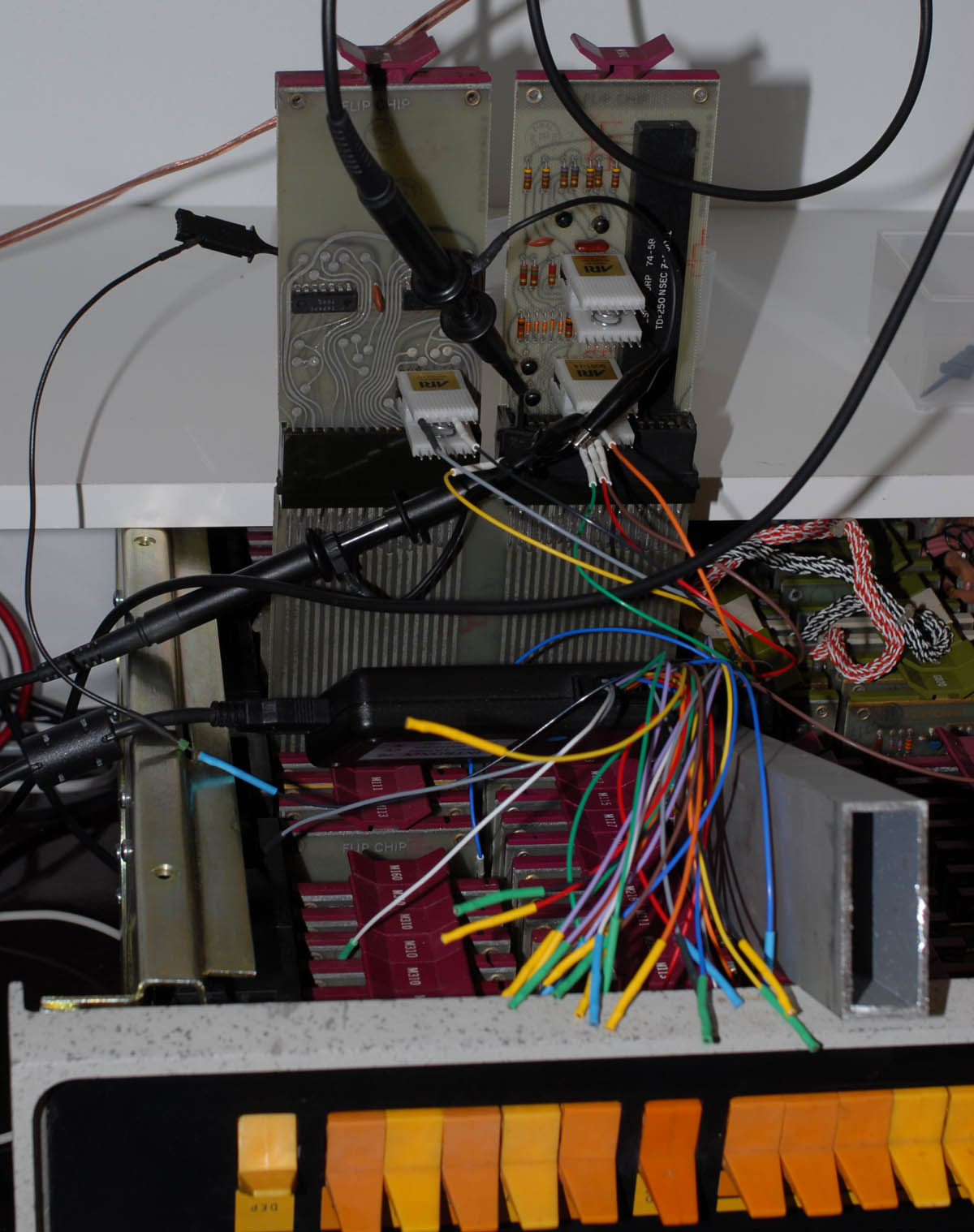

Är det som du skriver Sodjan så är det intessant, för då kan detta kanske inverka på mätvärdera:
Nämligen det att några av korten sitter i förlängningskort. Det kan inte förklara alla fenomen eftersom en del mätningar av fördröjningen är gjort på samma kort. De andra korten ser ut såhär:
Tyvärr är spolarna ingjutna i epoxy eller liknande så man ser inte vad som finns i dem. Det undre kortet har en justerskruv i toppen. Får nog sätta M310 korten i förlängningskort och mäta mellan in och utgång, på samma kort.

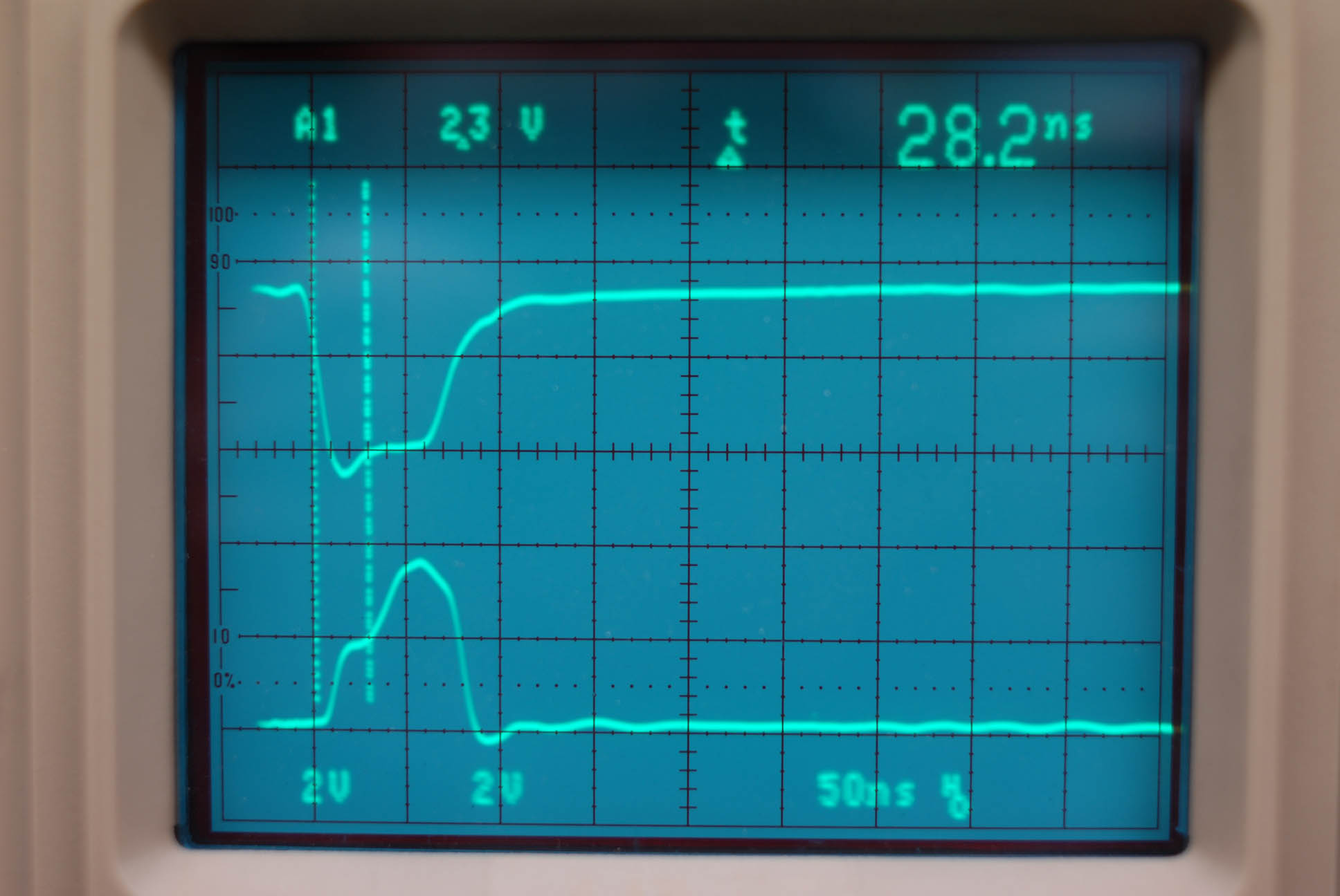

Kvällen var god. Jag fick en timma till att mäta på M360.
Följande kan konstateras. Tiden det tar från att man säker ner ingångsändan på fördröjningsspolen till dess att Q1,Q2 drar ner ingången på E2 pin 6 är 47ns. Man ser att utgången från spolen sjunker direkt när ingången sänks (justerat spolen för minimal fördröjning), men den sjunker sakta.
Sen mäter jag på in/ut på E1, en 7440 kopplad som inverterare.
Utgången är den nedre kurvan. Frågan är varför det ser ut så, är det:
1.) Kopplingen med D2,D3,D4,Q3
2.) Grinden som är halvtrött och inte vill vara med mer
3.) Något som lastar utgången S som inte är friskt.
4.) Det ska se ut så här
Det som är kopplat till S är 6st G020 på schemat G020 D1, STBY. Får nog ta och dra ur dessa korten ett och ett och mäta mellan varje. För att verifiera punkten 3. För att verifiera punkten 2 så får man helt enkelt byta grinden.
7440 ska switcha på typ 6ns

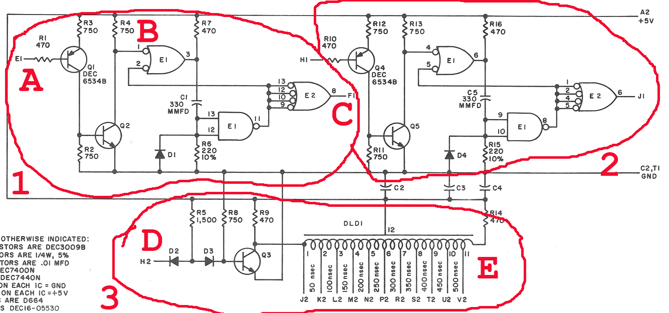

Jag har funderat en del. Den totala fördröjningen är ju summan av de tre ingående fördröjningsenheterna. I schemat kan man tyda att den består av två M310 med fast fördröjning och en M360 med justerbar fördröjning.
Första M310 har 200ns
Andra M310 har 100ns
Tredje M360 har mellan 50ns till 300ns
Som minst kan man då får 350ns precis som DEC specificerar i dokumentationen. Bra så långt. Problemet är att jag inte lyckats justera ner fördröjningen så lågt. Bara till ~550ns.
Varje M310 består av en delay-line och två "standard puls generator" som är en ett förstärkarsteg och lite logik som gör pulsen av en bestämd längd. M360 är samma men består av en justerbar deley-line och en "standard puls generator".
Beskrivning av korten
Här en förklaring mer i detalj, 1 och 2 är "standard puls generator", 3 är delay-line:en. Man tar en tapp med fördröjningen man vill ha och kopplar ihop den med en "standard puls generator". Detta är virat i bakplanet.
Signalen kommer in vid D, man tar någon av tapparna vid E och kopplar till A. Förstärks till B. Kopplingen mellan B och C ser till att skapa en puls med en bestämd längd.
Nu har jag då mätt och ett steg som läggs på D kommer ut vid rätt tid vid E och vid A. Mellan A och B tar det 60ns och tiden mellan B och C är bara delar av 10ns. Detta har jag mätt på ett M310 och ett M360 med samma resultat. Att mäta vid a och E kan ju vara vanskligt men man kan se att om man mäter mellan D och B (som är TTL nivåer) så är fördröjningen fel.
Nu ska jag ta ut ett M310 och koppla upp på bänken utan resten av datorn och mäta och fundera lite till. Trissorna i kopplingen borde gå att byta mot BC557/BC548, dessa kostar ju bara ören och har liknande eller bättre prestanda. Originaltransistorerna kostar $10 styck på EBay.
Teorin är att "standard puls generator" genererar ~60ns st vilket ger ~180ns. Detta känns inte rätt.

Ja, då var det mätt. Jag kopplade upp kortet på bänken, matade spänning från labbagget och en fyrkants TTL fyrkantsvåg från signalgeneratorn. Kopplade ihop 100ns tappen med A.
"standard puls generator" genererar nästan exakt 50ns. Ser man på kopplingen igen så är det inte alls orimligt!
Siffrorna i inlägget innan stämmer inte helt. Mellan B och C är fördröjningen 33ns, resten (17ns) är mellan A och B. För grindarna, 3 stycken efter varandra är denna fördröjning mycket rimlig, lika så för trissorna. Allt enligt databladen.
Men detta gör att jag inte får ihop siffrorna!

slingan som går i bakplanet (den som mellan E och A)? - den kanske fördröjer/lastar för mycket av någon orsak - det kan vara något annat som kopplar kapacitivt eller liknande på den slingan och ändrar kurvformen på din flank och gör att den stiger för långsamt och gör att omslaget blir senarelagd - är alla virningar OK så att det inte är någon glappfel du slåss med

xxargs skrev:slingan som går i bakplanet (den som mellan E och A)? - den kanske fördröjer/lastar för mycket av någon orsak - det kan vara något annat som kopplar kapacitivt eller liknande på den slingan och ändrar kurvformen på din flank och gör att den stiger för långsamt och gör att omslaget blir senarelagd - är alla virningar OK så att det inte är någon glappfel du slåss med
Nja, jag får samma resultat på den totala fördröjningen när jag mätte kortet i bänk. Skillnaderna består bara mellan A och C, men det beror nog på att jag mätte lite noggrannare sista gången. Ska mäta en gång till med kortet i bakplanet.
EDIT: När jag mätte kortet på bänken lödde jag en tråd mellan E och A
