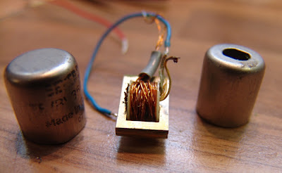

Rolf Zetterberg
Inlägg: 987
Ort: sverige
Re: Bygga mikrofon
Inlägg av Rolf Zetterberg »
Lite kul att se hur det kan se ut i verkligheten.
En "ruslindad" Beyer trafo:
http://xaudiaelektrik.blogspot.se/2012/ ... ormer.html
überfuzz
Inlägg: 790
Blev medlem: 8 december 2009, 19:46:27
Ort: Uppsala
Re: Bygga mikrofon
Inlägg av überfuzz »
Intressant länk, tack! Jag är rätt säker på att högpassfiltret som nämns i artikeln är för att filtrera bort egenfrekvenser. När jag räknar på det ser det ut som att de hamnar lågt. Med lite trixande och fixande med bandet kan jag nog få ner egenfrekvensen under det hörbara spektrummet.
