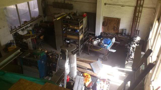

Vad är det för slags lokal ni huserar i?
Någon gammal fabrik?

Kägglan: Nja inte riktigt min smak, men som tur är tycker man olika. Har faktiskt kört den för sista gången. Så fort vädret blir bättre så ska jag sälja den. Tar lite emot men pengarna behövs på annat håll och den är inte så lämplig till fiske som faktiskt är min stora hobby.
Säter: Mekanisk verkstad har det varit fram tills att mina föräldrar köpte det. Bostadshuset (som är ihopbyggt med verkstan) är från 1909. Vad jag har hört så är det som ska bli mitt kontor från samma veva. Där det nu är gräsmatta stog det två ångmaskiner och drev rubbet. Från industriområde till centralt bostadsområde, så det liigger riktigt bra för vår del. (Kanske inte alla som tycker det.)
Historikt intresserad som man är hade det varit kul att få se någon gammal bild på stället.
Den nuvande verkstan är inte alls lika gammal.

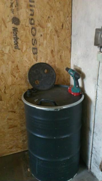

Jag var på Jula i fredags och såg att dem sålde ut sina centraldammsugare för 1800:- och kunde bara inte låta bli.
Så av en centraldammsugare, grovis och ett oljefat gjorde jag en BIGTIME-GROVIS.
Det blev ett jävla flås i den och gick utmärkt att städa med. Skönta att kunna suga upp va skit som helst utan att ha sönder dammsugaren.
Använde lilla locket somm mall vid borrningen.
Kanske inte snyggaste bygget i stan. Men jag blev nöjd med funktionen.

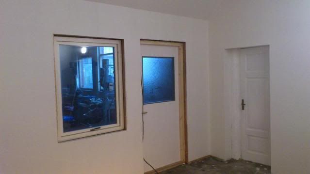

Ser bättre ut på insidan.

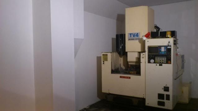

Måla hela rusket på insidan igår. Bilden visar fönster och dörr ut mot övriga verkstan och dörren till kontoret.
Eländiga pelaren och skorstenen. Har varit en riktig tidstjuv genom hela bygget. Hade varit lättare att en stor låda, men jag är snål med golvyta och arbetsbänken för fräsen hamnar under snedskurne delen. En renslucka i plåt ska monteras på sneda delen som man kan öppna när skorstenen ska rensas.
Ser tajt ut, men till höger är det 1.7m mellan fräs och vägg.

Jag ser inge fel på installationen av centraldammsugaren. Måste vara grymt skönt att ha en sådan, blir väl lätt skitigt när man håller på.

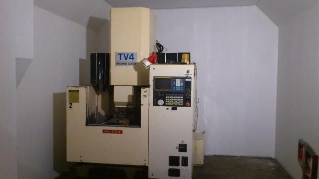

Längesedan jag uppdaterade nu.
Invändigt är bygget numera 99% färdigt, bara golvet kvar att måla men det dröjer tills efter sommaren.
Nu håller jag på att städa, sortera och möblera.
Idag tog jag ett litet ryck och la ut lite golvskivor på "våning 2".
En bild på stöket i den lilla delen. När jag är färdig blir detta verkstad och stora delan bara garage.
Det är svårt att slutföra projektet och inte bara jobba i maskinerna.
