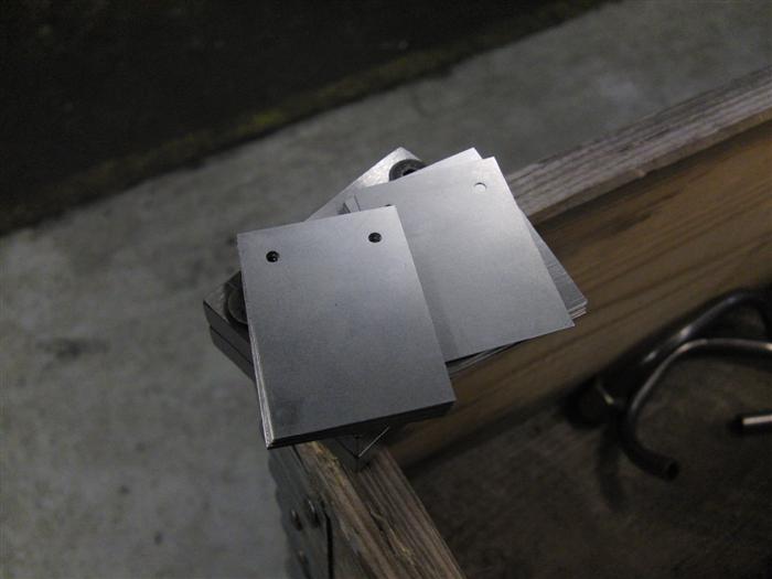

Fräsen: Stämmer bra det,har också en del samarbete med dom i inslaget , kommer tex att dela depå med dom. :)
Johanb: Yes, tanken är det , kör med bensin.
Har nu flyttat in tre av sex munstycken in i brännkammaren , mest för att göra den säkrare att starta.
Fick materialet till redd ventilerna idag, 250st bitar av 0.25mm rostfritt fjäderstål, hade planerat att få hålen gnistade men pga tidsbrist så fik jag improvisera.
Blev att tillverka en enkel borrjigg för att fixa det .

Beräknad dragkraft är ca 50kg, men kommer troligtvis köra på ca 75%, så låt säg 40kg
Skydd för benen är bra att ha även på denna, i filmerna så finns det inget men det ska fixas innan racet.
