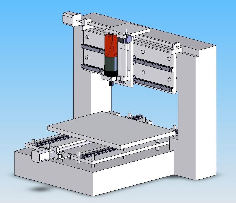

Chribbe76 skrev:Du tar det på fel sätt Spruft.
Jag ser nu att du redan har fixat vridstyvheten i din senaste bild så den biten ser mycket bra ut.
(det är lätt att man missar detaljer när man forumar och jobbar samtidigt)
Är du helt säker på att maskinen du länkade till inte har dubbla vagnar?
Jag tror den har dubbla (eller betydligt längre än 100mm).
Den vridkraft jag pratar om är i X/Y led och handlar inte om hur stor linjär kraft vagnarna tål.
(Kulbanan i vagnen är mycket kortare än vagnen så det är det måttet man ska utgå ifrån).
Jag hoppas du förstår hur jag menar, hoppas även att du kommer tillbaka när ilskan lagt sig.

Nej enligt spec. har den två vagnar. Såg att någon använt tre vagnar vilket ju är smart, två uppe och en nere. Ska göra en ritning på det och se hur det blir. Då kan jag ha två räls till Z också.
Byrolådseffekten gäller väl främst dom där runda stängerna vad jag erfarit. Så jag förstår fortfarande inte hur du menar, visserligen tänker jag kanske lite väl teoretiskt nu och du har helt rätt i att kulbanorna ju är kortare.
men men.. från och med nu är det tre vagnar som gäller :)

jojje: bra inlägg, synd att Spruft inte vill ta till sig det du säger. Tack för tipset att bygga modell först, det ska jag göra, så kanske jag äntligen kommer igång med mitt fräsbygge igen! Alla ritningar bara ligger och väntar... Hmm, det gäller att hitta något bra modell-material som har skalenlig tjocklek.
Spruft: aluminium flexar mer än du kanske tror. Jag tänkte också att aluminium var "styvt", men testade lite och kom fram till att det flexar mycket mer än jag hade trott. Det är inte alltför svårt att räkna på heller: du behöver materialets elasticitetsmodul och profilens yttröghetsmoment (se denna tråd). Tänk på att även små böjningar kan leda till vibrationer som inte alls är trevliga.
Nu ser det ju ut som om du har fixat flexet i Y-balken. Men titta lite extra på balkens "ben" (de vertikala alu-skivor som håller upp den).

Jag backar ett steg med det jag har sagt, jag har dels inte uppfattat proportionerna på din maskin rätt och dels underskattat styrningarnas förmåga.
Nu har jag testat mina egna linjär-styrningar som är av samma typ som dina men med andra mått, rälsen är 15mm bred och 16mm hög, vagnen är 45mm lång.
Jag behövde inte göra något test vad gäller friktion vid vridmoment för det är knappt en faktor alls.
Jag provade med ett vridmoment på 0.5Kg på en arm som är 300mm lång.
Resultatet blev att vagnen vrider sig(utan att rälsen rubbas) 0.14mm på en radie av 300mm (eller 0.0267 grader) alltså glider vagnen längs med rälsen 0.14mm vid denna belastning om kulskruven håller fast i mitten av bordet.
Denna kraft uppstår på Y-axel-rälsen när man fräser i utkanten av X-axeln.
Måttet 300mm symboliserar avståndet från Y-kulskruven till den X-position där man bearbetar.
Resultatet med mina styrningar är inte bra alls men dina har dels lite fetare räls och ganska mycket längre vagn så min gissade slutstats är att det inte blir några problem med rälsen för dig.

Man kan väl säga att vibrationer indirekt är flexande och brist på massa? Fin formel det där. Fram med min gamla texas :)
Jag har tänkt lite på en grejj som skulle kunna fungera för att öka massan och styvheten. Nämligen kraftiga fyrkantsprofiler som sätts fast på sidan och som sedan fylles med sand. Har sett liknande lösningar på gravyrmaskiner där man tex fyllt bordet med rivna bildäck.
Med tre block så måste jag ju göra Y-balken runt 10cm längre men jag vinner nog på det ändå.
Ska se om jag lyckas simulera nått med COSMOS :) jag är helt färsk på det.

Här är min senaste som jag arbetat på senaste kvällarna. Jag har satt sidorna snett så att spindeln kommer över arbetsbordet. Nått jag helt missat! hahaha
Jag kommer att gjuta in åtta M16 bultar i ett betongfundament. Det kommer bli lätt att ställa in allt rätt då. Med ett nytt bra vattenpass får jag en bra grund sen får fininställningarna göras när rälsen sätts fast. När jag sen är nöjd med resultatet så fyller jag upp med betong under dom där plattorna fram och bak. Visar det sig ändå vara fel kan man alltid göra om fundamentet. Med en sån bra micrometer borde ja kunna få allt inom 1/10 mm. Sen en T-not bord på o det är bara att köra förhoppningsvis.

Det ser jätte bra ut om du har en stabiliseringsbalk bakom plattan där X-rälsen är monterad, vilket du säkert oxå har. :)
En liten detalj bara, om du flyttar X-skruven till under X-rälsen får du den närmare bearbetningen vilket man alltid ska sträva efter i den mån det är möjligt.
Går det inte eller om du är rädd att spån ska attakera skruven då, så är konstruktionen bra som den är.

Jo den är kvar. Den är 100*15mm och den fram är 50*15 så det är främst bakplattan som kommer ta upp flex. Kanske inte är nödvändigt eftersom ja ska fixera med bultarna men det underlättar väl fastsättningen av styrning o sånt. Tror det är viktigt att man gör saker i rätt ordning och placerar bultarna med omsorg. Har börjat skriva ner när ja kommer på nått "smart".
Fast då kommer o andra sidan skruven längre från den där plattan som går under sidorna som muttern ska sitta på? Jag tänkte lite på att kulskruven ju får en längre momentarm om den är en bit under rälsen men det kanske är fel sätt att tänka på. Känns lite som pest eller kolera..
Som det är nu är den väl ca. 50mm från rälsen o kanske 100-150 från arbetsstycket.
Funderat på att lägga till ett stag längs med portalbenen om jag inte skulle vara nöjd med stummheten
Sen har jag funderat mer kring om ja vill köra utan eller med utväxlingen. Jag har trots allt köpt det och tycker det är läckert. Kanske man skulle köpa ett par större stegmotorer med 0.9 stegvinkel istället. Är lite orolig för resonanser om ja kör 1:1 med 20mm leaden.. Fast o andra sidan har jag ju 8 microsteg på styrkorten. Nån kanske vill köra en sambeställning på Gecko? Dom har ju sån midband resonance grejj. Får se hur det blir med det där. Prövar det jag har såklart.

Har inte läst allt men på sista bilden så ser jag att du satt z-ans stommar snätt. Jag tror inte på det där riktigt :humm: , förläng den istället så den kommer längre bak.
Spruft
Inlägg: 840
Inlägg av Spruft »
Såhär ser det alltså ut. Att förlänga allt gör den mindre stum och mer material kommer gå åt. Se det som ett L istället. :razz:
Som ni ser har jag inte stabiliserat plattan som Z-skruven sitter i än. Den sitter ju bara i Y-balken och Y-skruven. Ingen bra ide att låta kulskruven ta några andra krafter än dom linjära.

haha ja.. den har faktiskt mycket lätt lämnat planeringsstadiet! Fast det är en ny desig/idé nu som jag är mycket nöjd med.
Det är armerad betong denna gång. Tyngre, billigare och stummare. Lite knep med det eftersom jag måste bygga en gjutform. Ungefär det som görs nu men jag har mycket lite tid. Blir nog till sommaren :]
Designen är mer åt skisshållet just nu men det där är väl idén. Fast portal alltså. Eller säger man fast travers? Kan en travers kallas travers om den är fast? Förvirrande.
