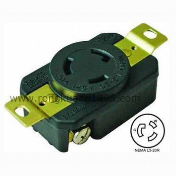

MiaM
Inlägg: 14052
Re: Potentialfri kontakt
Inlägg av MiaM »
jesse skrev:MiaM: " PXJ-42 har en utbytbar reläöverdel med en 3-polig bajonettfattning."
Men det är väl inte där du kopplar in dig?
Det är ju de anslutningarna som finns på själva automatiken (och de är väl normalt bara skarvade till en plint).
Om det inte sitter något mer i "sockeln", typ ett extra relä eller liknande, så är det trepolig anslutning.

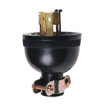

Coalan är inte potentialfri.
"Bajonett" är tre stift med en krok längst ut som man vrider in under en klack i sockeln.

Jag googlade lite.
Visst är det liknande på dessa ljusautomatikgrejer?
http://www.aliexpress.com/item/3-Pin-St ... 26182.html
http://www.aliexpress.com/item/WJ-6323B ... 86814.html

Inlägg av prototypen »
Japp exakt.
