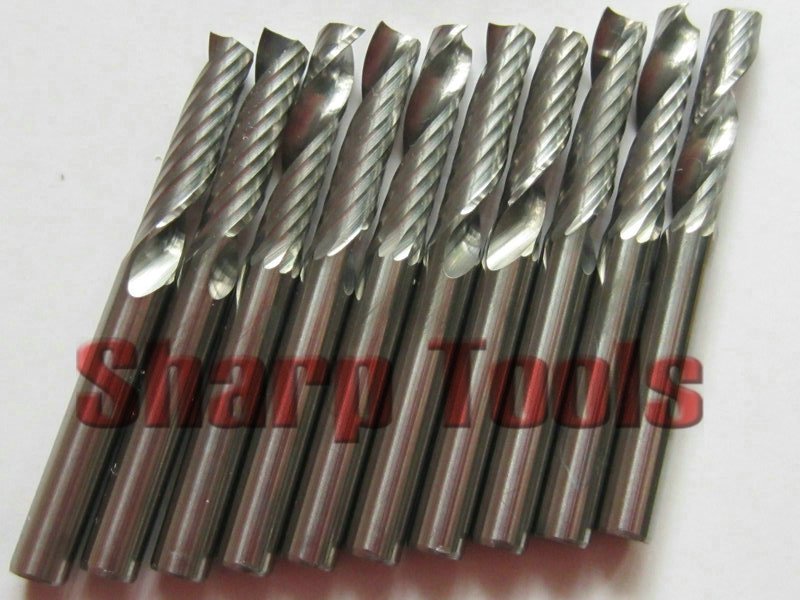

Vilket skärverktyg skall användas vid utskärning/gravering i akryl? Gärna bild/länk.
Det smälter, blir fula kanter.
Har provat lite olika hastigheter fram och tillbaka utan vettiga resultat.
kankki
Inlägg: 3369
Ort: Nykarleby, Finland
Re: Jonaz CNC projekt
Inlägg av kankki »
Använd en fräs med ett skär, och kör på typ 10000 rpm. Det hjälper att kyla med vatten om du vill ha snygg kant. Den största faktorn, (iaf när vi fräste akryl) är att du måste använda gjuten akryl, inte extruderad.
Ett exempel på gjuten akryl är Plexiglas GS, har högre smältpunkt än extruded (t.ex. Plexiglas XT). Extruderad akryl kommer ofta i grön skyddsplast.
Minns inte om vi la med någon bra akrylfräs dock..
Exempel på plastfräs:
