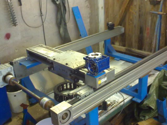

Denna kanske?
Inlägg: 27324
Re: Nytt projekt CNC fräs.... Spindelutkast tillagt
Nu får du bygga ut på balkongen PTC :bravo:

Gotis: Den ser intressant ut, men den ser lite stor ut för mitt lilla extra sovrum :humm:
Du har inga stegmotorer eller drivkort, även linjäraxlar är intressant.

Jo jag har en nema34 på 12Nm och en på 4,5Nm,men inga drivdon.

Önskar jag hade haft plats för stativet, men har ju bara 6,5 kvadratmeter att tillgå :roll:
