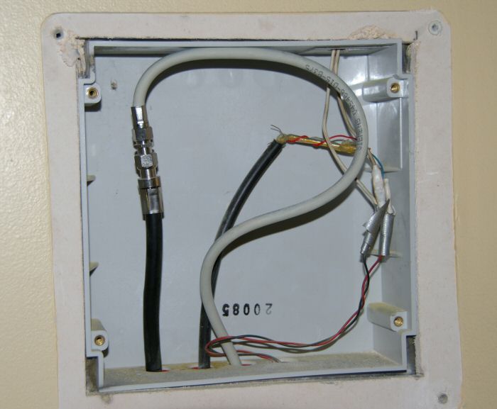

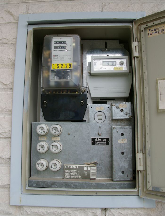

Nu har jag kollat var el, tele och antenn kommer in. Framför huset går luftkablar men ledningarna går ner via marken in till huset. På fasaden sitter huvudsäkringar och energimätare:
På insidan i garaget, ca 50 cm under elcentralen, sitter denna box för inkommande tele och antenn:
Det borde ju nu gå att sätta in el-skydden i en box inne i garaget, dvs borra ett hål genom vägger in till el-centralen och där ta ut de tre faserna och nolla/skyddsjord. Eller måste el-skydden sättas i en box på fasaden? Tele och antennskydden kan väl sättas in i den existerande tele/antenn boxen, men förbunden med el-centralens nolla/skyddsjord med en grov kabel. Skyddsplåten framför el-centralen är plomberad så man ser inte var man kan ta ut det nödvändiga.

På svenska sidan brukar det vara så att lådan nere höger ska rymma ett teleåskskydd.
Dra telekabeln dit och sätt åskskyddet där. sedan drar du kabeln in i hust så lång bort från inkommande du praktisk kan. Dvs inte till baka i samma rör!.
Om det svarta som sedan blir grått är kabelTV så borde det göra samma sväng in i elcentralen men det blir nog trångt.
