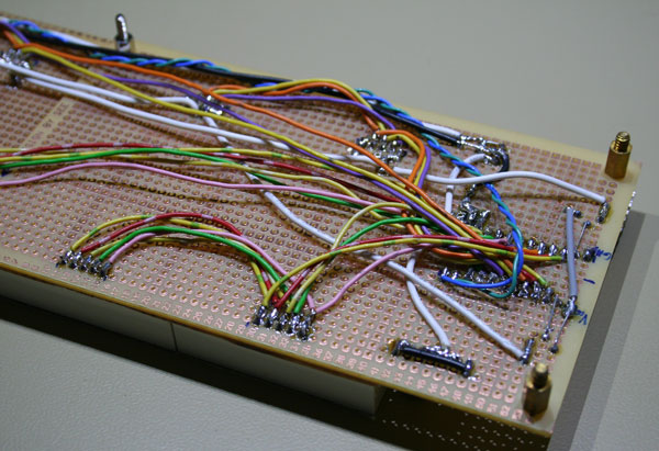

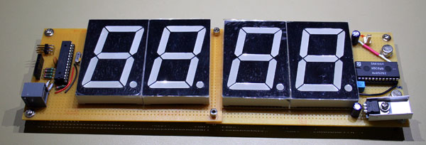

Har nu äntligen smiskat fast komponenterna på ett kretskort:
Som ni säkert förstår finns det en hyfsad kabelhärva på undersidan.
Jag tänkte aldrig på vilken tid det tar att sitta och löda kabel,
men en sak är säker: nästa gång jag får för mig att dra igång ett projekt så blir det etsning och så lite kablar som möjligt

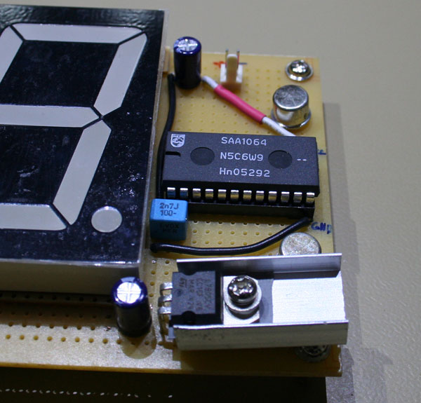

Här har ni min display-drivare SAA1064, som jag ska kommunicera med via TWI eller I2C som det egentligen heter.
SAA1064 kommer jag att driva med någonstans runt 9-12V för att klara av att tända 7-segmentarna.
Resten av kretsen får nöja sig med 5V.

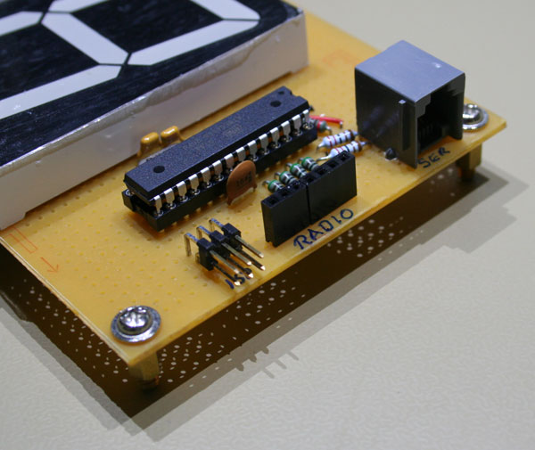

ATmega168 med inkoppling av ISP, radiomodulen samt en seriell utgång/ingång för debuging.

Här får ni se härvan som går från display-drivaren
Kan glädja bl.a. GeekJoan över att det färglada trasslet härstammar ifrån flipperspelet Star Trek: The Next Generation
http://en.wikipedia.org/wiki/Star_Trek: ... pinball%29
Det blev över när vi reparerade exemplaret som vi har till kafferasterna på jobbet.
