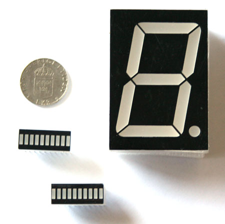

Här kommer bilder på lite delar.
Ligger en svensk 1-krona på varje bild för storleksjämförelse.
Om intresse finns kommer jag senare i projektet lägga upp en liten lista med inköpställe och dyl. till de prylar som jag byggt ihop det hela av.
Först har vi en av 7-segments displayerna samt några bargraphs.

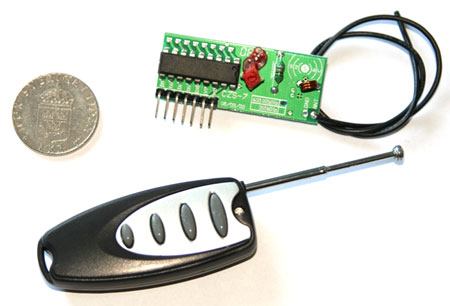

Här är den tänkta fjärrkontrollen, vilken går med fasta koder och mottagaren med 4st momentana TTL utgångar (433MHz).

Åhhh, dom där fjärrkontrollerna/modulerna är så smidiga att använda, och dessutom billiga :)
