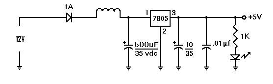

Nått åt detta hållet??
http://www.play-hookey.com/analog/exper ... lt_ps.html
/Hylsan[/img]

Typ. fast skippa transformatorn och behåll den över dioden och kasta på en drossel också
äsh. jag gör en bild också
Edit: värderna på spolen osv är inte specade. lagom stor.

Inlägg av Hylsan »
Ah, där skulle drosseln vara.
Tyvärr är jag osäker på hur mycket en "lagom" stor drossel är på :?
/Hylsan

För några lysdioder så behöver du inte göra det så advancerat som hans "idiotsäkra 5v".

Förresten, ska det behövas 1000uF kondenstarorer på vardera sida om drosseln, räcker det inte med en efter?

Tror inte du behöver 1000 uF båda sidorna, jag kopierade bara hylsans bild rakt av. någon kondensator är nog vettig.

ok, ja jag har ingen aning jag bara hittade en bild på nätet :)
I den länkade tråden rekommenderar de en "Strömkomp drossel 2x39 mH"
Nått sånt jag ska ha?
och kanske en mindre 600uF konding?
/Hylsan

En strömkompenserande drossel är 2 spoler som "motverkar" varandra, detta är inte vad du vill ha.

ok då behöver jag nog lite närmare beskrivning vad det är jag är ute efter.
Funkar en sån här då??
Axiell effektdrossel;
http://www.elfa.se/elfa-bin/dyndok.pl?l ... 015770.htm

Jag hade vald 58-085-71

Då blir det en sådan :)
Inköpslista;
1 58-085-71
Axiell drossel 100uH/1,1A 12.60
2 60-104-90
Motst 1,0kohm 5% 1/4W 1.81
3 65-695-52
Minikond 1,0pF/100V 1mod 4.88
4 67-002-23
Miniellyt 10uF/50V 1mod 2.66
5 67-788-23
Axiell ellyt 470uF/25V 4.38
6 73-262-75
L7805CP 5V 1,5A V-reg 12.00
Vad ska man ha för diod??
Den engelska ritningen säger "silicon rectifier diodes", är det en vanlig likriktardiod?

Jorå, vanlig likriktardiod.
