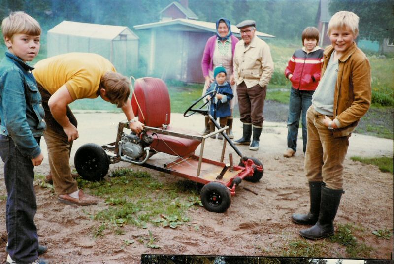

Tummen :tumupp: till alla pappor som bygger lådbilar och dyl., med MOTOR, till sina ungar!!! :)
Jag är själv en lycklig unge som fick en "mikrobil" när jag var 6-7 år. Vid något svagt tillfälle hade pappa lovat (efter ihärdigt tjatande) att bygga en mikrobil när det pågående garage/verkstadsbygget var klart. Verkstaden, kallat storgaraget av oss, blev färdigt och han fick stå vid sitt ord och bygga en bil.
Tvåväxlad mopedmotor av märke SACHS. Sits, ratt och styrinrättning från en Vauxhall Viva bil. Stel bakaxel och skottkärrhjul. Här är första gången bilen rullas ut och motorn startas:
Jag är till vänster på bilden. Pedalerna blev ombyggda senare, så kom en riktig plåttank ovanför motorn, och belysning, en stor strålkastare från en truck, och små röda lyktor baktill.
Jisses vad jag körde med den bilen. Kunde snurra på med den flera timmar per dag. Körde slut på första motorn efter några år och då bytte vi till en treväxlad SACHS motor med kickstart. Då kunde jag sitta kvar i bilen och starta med högerhanden. Det gick att backa med den också. Om man rullade den bakåt nedför en backe och satte i växeln starta motorn fel väg. Motorn var förståss svagare bakåt men det gick.
Oj oj, det var tider det! :D :D :D
