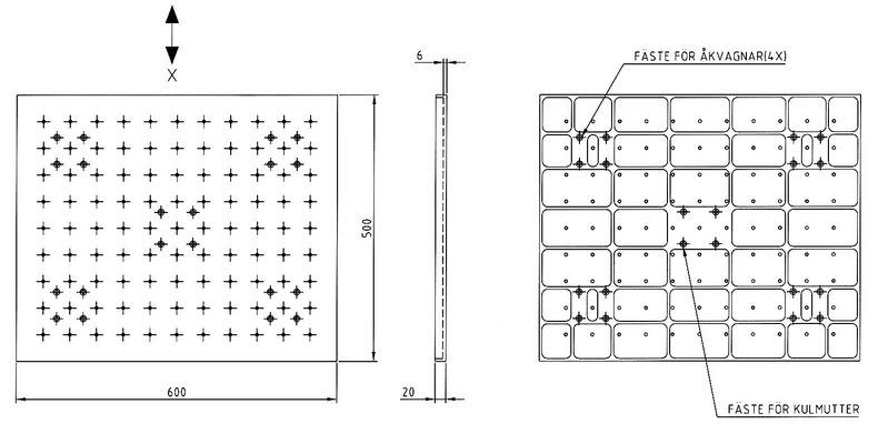

Här är första skissen på bordet. Trist att exportera bilder från Autocad och trist att lägga upp på nätet så förlåt för usel kvalisort på bilden!
Varannat hål är styrhål 6mm och varannat hål gängat hål M6. Det kommer räcka och är på gränsen till för grovt när det bara är 6mm bord att gänga i. Känns redan nu för klent godsmässigt. Bordets vikt är uppskattat till ca 20-25kg enligt skissen. För varje mm i bordsyta man lägger till får man lägga till 2,35kg så det går fort att dra iväg med vikten...

Eller nåt sånt här?
http://www.bergan.se/downloads/bord.jpg
(Sedd från undersidan.)
