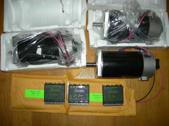

Mina funderingar är om jag ska köra med servos eller stegmotorer, jag har redan servos med drivare som jag hade tänkt använda till ett annat cnc projekt samt en upsättning med geckos G202 stegmotordrivare utan stegmotorer.
Servona är på 1.2Nm kontinuerligt och 6Nm peak Datablad , Bild
Frågan är om servona är för stora för maskinen, känns som att dom kan se lite fåniga ut på den lilla maskinen. :)
Har även funderingar på att köpa kulskruvar till maskinen men det har jag inte bestämt ännu.
Någon som har några synpunkter på det hela?

ja nog är dom i grövsta laget till den lilla maskinen. Ta ett par mindre stegisar istället.

Jag är kluven, jag vill både köra med servona men samtidigt vet jag att dom är överdimensionerade. Tror ni att det är någon risk för att skada maskinen om man kör med dom eller kan man bara inte utnyttja hela deras potential?
Kan någon som redan har en BF20 uppskatta hur det skulle gå att montera dom?
lenny: Det vore inte helt fel om man kunde komma upp i det , fast sen är man kanske lite skadad från jobbet då man tycker att det går långsamt när man kör i 24000mm/min. :?
Fast det bästa kanske ändå är att köra med stegmotorer, trots att det känns lite tråkigt. :)
