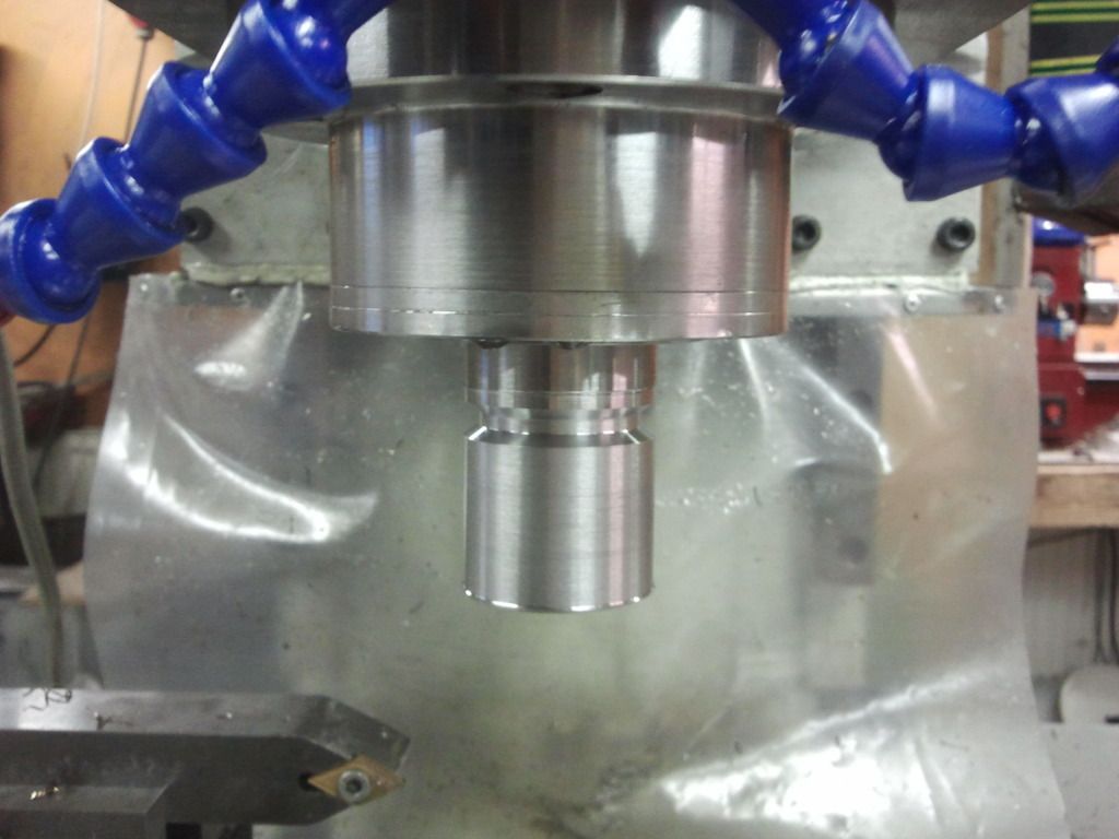

Nu är spindeln äntligen på plats :D
Jämförelse gammal & ny
Men hålet i spindelhuvudet var såklart för litet (0.5mm) så jag måste "svarva" ur det lite :lol:
Med den här
Nu passar det :tumupp:
Sen blev det en remspännare
Och ikväll gjorde jag klart och svarvade av spindeln i fräsen, gick riktigt bra :tumupp:
Imorgon tänkte jag försöka mig på att svarva en/fler verktygshållare så håll tummarna :lol:

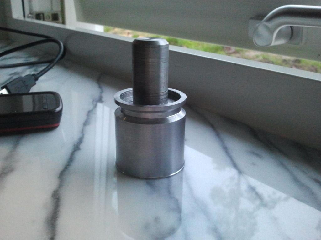

Efter en massa svordomar har jag äntligen svarvat lite i fräsen :D
Tog lite tid att lära sig Mach Turn och svarvfunktionerna i cambam :vissla:
Men biten ser ut som det jag ritade, så jag är nöjd :lol:

Inlägg av funkstar »
Jäkligt coolt det här. spindeln ser väldigt fin ut. Ska bli skoj att se hur det funkar med verktygshållarna. funderar på att göra en bunke sånna själv till borr. din polare är inte sugen på att göra en batch till för samma pris?
Snyggt jobbat!!

Du har glömt att filma när du frässvarvade! Eller var det svarvfräste? Den biten du körde är inte en av dem du skulle få tillverkad?
Kommer du att bearbeta före eller efter härdning?
Eller vänta, den där skall du ha borrar i, de andra får du färdiga?
thewho
Inlägg: 1098
Ort: Finland, Åland
Re: Daniels stora fräs //R8 spindeln klar!
Inlägg av thewho »
X-IL
Jag ska försöka filma lite :wink: Av någon anledning verkar inte det vara de första man tänker på när man gör något nytt :lol: Brukar vara -hoppas hoppas jag gjorde allt rätt nu :roll:
Den här satsen kommer inte härdas, skulle inte gå heller tror jag för materialet krymper lite då va?
Du har rätt, tänkte bara ha borrar och mindre viktiga grejer i dom här. Sen vet jag inte hur jag gör med fräshållarna :humm: Frakten från tormach/usa är då jäkla dyr..
Så jag kanske beställer ER-Chuckar med 3/4" skaft som man limmar fast en stoppring på :humm:
Som de här fast med spåret jag svarvade på senaste bilderna.
