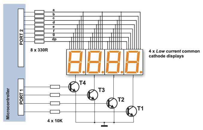

En 7-segments display kan du styra direkt från en PIC.

Det är inga problem att styra en 7-seg från en PIC, förutsatt att du inte försöker ta displayens maximala 20mA/segment direkt ur PIC'en, när du tänder alla segment kommer du överskrida max-strömmen PIC'en kan ge ut då, men det är bara att köra med lite större motstånd, behöver ju inte så mycket ström för att kunna läsa av displayen, annars får du ha transistorer emellan.
Men just att styra 7-seg display är det inga konstigheter med, pinout hittar du i datablad, sen är det bara att tända segmenten i rätt kombinationer för rätt siffror.
Det ända som är tänkvärt är att om du har en display med gemensam Anod kommer det bli inverterat för att styra den, dvs. du sätter '0' på en utgång för att tända segmentet.

Styra 7-segmentsdisplayer går att göra på många sätt, enklast är direkt från PIC'en som AndersG nämner. Vill du styra flera kan du multiplexa dem genom att låta en vara tänd i taget, så snabbt att det inte synns att de blinkar. Detta med hjälp av transistorer: såhär
Ett sätt som sparar många pinnar är att använda ett skift-register med lagringsfunktion (t.ex. HEF4094B). Till kostnaden av en extra extern krets per display kan du driva ett stort antal displayer på endast 3 pinnar.
