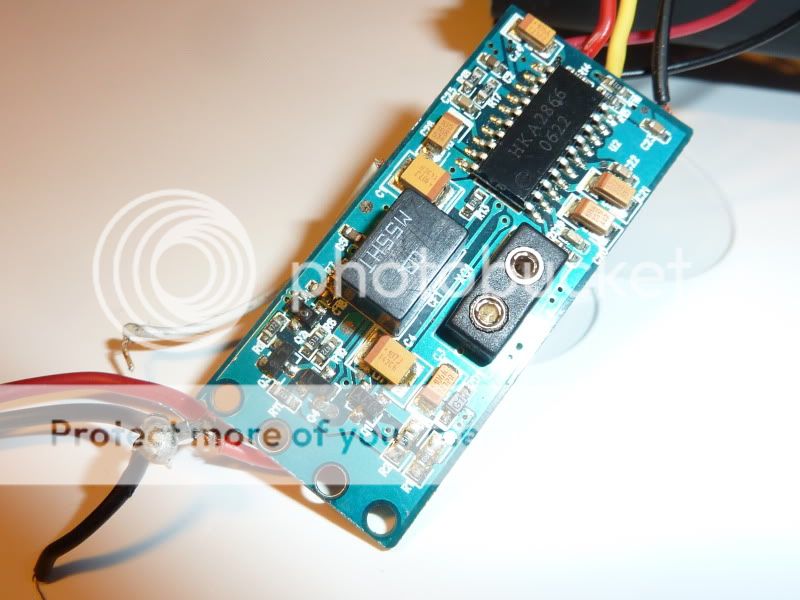

Hejsan!
Jag råkade bränna en komponent på kretskortet som satt i en av mina radiostyrda bilar, och eftersom jag inte är speciellt haj på kretskort tänkte jag att någon här på forumet kanske har en lösning. Grejen som brann är en liten trebenad historia 2mm lång och 1 mm bred och har antagligen något med strömtillförseln till motorn att göra, eftersom motorn inte fick just ström efter att komponenten brann. Som man förhoppningsvis ser på bilden sitter det ett gäng grejer som det står L6 på, och den som sitter överst i bild av de tre är den som brunnit.
Så min fråga är, vad kan man ersätta denna med? Någon vänlig själ får gärna tala om för mig vad det är för något jag har pajjat, så kanske man kan benämna den med dess fackliga term istället för "grejen".
Tack på förhand!

Nej, utan ett schema är det inte möjligt att fixa.
Komponenten ifråga kan vara en NPN eller en PNP eller en N-FET eller en P-FET-transistor, eller nån annan typ av transistor, eller en diod eller en dubbeldiod, vilket dessutom finns i ett par olika utföranden, serie, gemensam anod, gemensam katod, så det blir svårt.

prova att söka på 'L5' som är beteckningen på trissan - men man kan få leta som sjuttsingen då det handlar om att jaga efter kapselmärkningen som ofta står längst ned på PDF:n och inte trasistorbetekningen själv som kan vara något helt annat.
dessutom kan det finnas flera olika typer med exakt samma beteckning på kapseln.
nästa steg är att försöka hitta schema på drivdonet mha google - är det standardtyp som säljs mycket eller finns i en standardprodukt så finns chansen att någon annan har gjort samma sak och hittat lösning på detta.
hittar man inte detta så få man försöka följa ledarna, mäta upp dom andra trissorna med samma betekning och få ut ett schema där man kanske kan gissa ut om det är specialtrissor eller kopplingar som nöjer sig med generiska typer.
man får vara lite detektiv här.

Verkar finnas 4 olika med samma beteckning
L6 BAR17 Sie C pin diode
L6 BSS69R Zet N pnp 40V 0.1A 200MHz sw
L6 MMBC1623L6 Mot N MPS3904 hfe 200-400
L6 BAT46W CSC I SOD123 schottky

Tack så mycket för snabba och utförliga svar!
Jag hade redan innan jag postade mitt inlägg här letat efter kopplingsscheman, men utan resultat. Att mäta själv och försöka reda ut hur det hänger ihop är nog lönlöst, jag har för lite ( knappt någon) erfarenhet av sådant.
Däremot står det en beteckning brevid komponenten på kretskortet, nämligen Q2. Vad står Q för? Jag letade runt efter förkortningar, men hittade inget. Om nu Q står för något särskilt, kanske man kan lista ut vilken av komponenterna som Danny tipsade om, som är den rätta?
Hittade även denna länk: http://www.mini-z-guide.com/FETInstall.htm
Längst ner på sidan finns en bild på en tidigare version av mitt kort, och in texten ovanför benämns Q2 som "P-channel". Ger detta upphov till några snilleblixtar?
De komponenter du tipsade om Danny, vilken sida kan man köpa de ifrån? För en sista utväg kan ju vara att köpa allihopa och sedan testa sig fram tills man hittar den komponent som är rätt. Om nu inte det medför att resten av kortet brinner upp :D.
