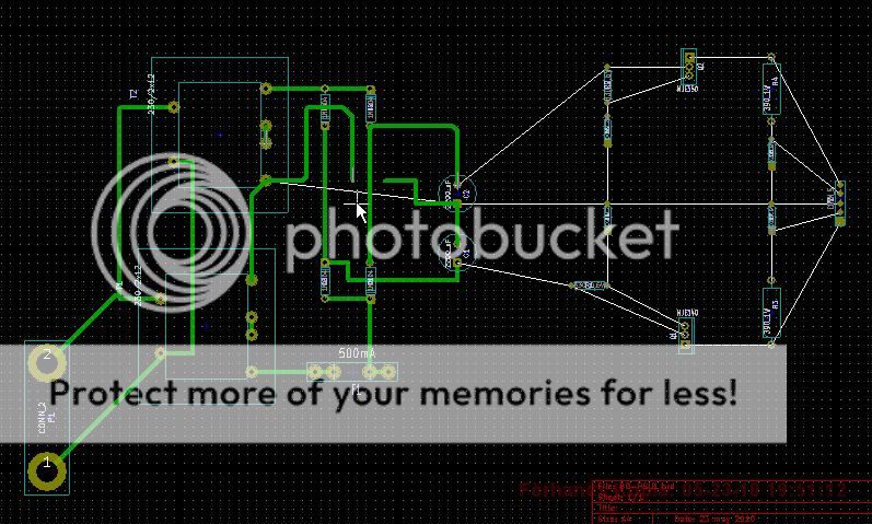

Jag brukar routa manuellt för det mesta, för det tycker jag blir absolut bäst när man fårlite kläm på det, och av någon orsak hade jag missat denna externa autorouter
"Jag brukar routa manuellt för det mesta..." ja det är så jag vill jobba också!
Men om jag på ett ställe och drar ut "track"/"via", så kan jag inte "sätta fast" den
andra änden.
Det måste tydligen finnas "vita tunna linjer".
Jag provade den lilla intruktionen i "Wiki/KiCad/FAQ" som "4kTRB" länka till; "How
do I manually route a PCB?".
Den verkar lite omständig bara.
Har du testat KiCad:s koppling mot den javabaserade FreeROUTE-autorouter.....
Nosa litepå den, sent i går kväll (som vanligt). :)
Men ska titta lite närmare på den i helgen.
korp
Inlägg: 1216
Ort: Strömstad
Re: Manual till KiCad?
Inlägg av korp »
Normalt förfarande för routing är att rita schemat i eeschema, välja footprints i cvpcb, routa mönsterkortet i pcbnew. Den gemensamma nämnaren är den netlist-fil man exporterar från eeschema. Den gör att du får alla "kopplingar" (jag antar att det är dessa du menar med vita linjer). Då borde du inte behöva routa paddar som saknar koppling.
Det går också att routa manuellt i pcbnew utan att ha något schema/något netlist, om man absolut vill. Då måste "Disable design rule checking" väljas. Detta är den översta knappen i verktygsfältet som löper vertikalt på vänster sida. Detta gör att man kan routa paddar utan koppling.
Det är dock klart rekommenderat att skapa korrekt schema från början så man lätt kan börja om från scratch med routningen utan att behöba oroa sig för att man missat något.

Här nedan ser Ni min lilla KiCad övning.
Först schemat, kanonfint! (tycker i alla fall jag)
Och sedan PCB:n. Allt funka enligt regelboken. Hade lite bök innan jag fick ordning på
transformatorn. Men till slut fick jag ordning på den också.
Men till själva frågan.
Om jag tänker använda ett ledande lager, med komponenter på "front" och kopparn på
baksidan.
Är det "Design Rules"->"Layers Setup" som styr hur lagrena används?
Ska det vara "Two layers, parts on front only" under "Preset layer grupings"?
Och vidare under "Layers"; "Front" -> "Jumper". "Back" -> "Signal"?
Men kolla också där markören står.
Ofta kan man använda komponenter som "byglingar".
Men om jag inte kan det, hur hanterar man det på bästa sätt?
(I just detta fallet går det att göra utan byglingar, men detta är en "övningsuppgift")
