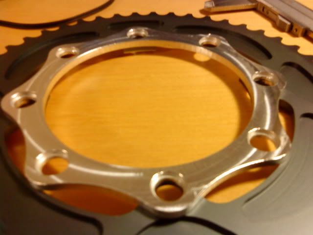

Drevadapter till cykeln.
1: Plana lite med 12mm carbidfräs 2-flöjt. 16000rpm/2400mm/min
2: Fräsa ur hålen och konturen med 3mm carbidefräs 2-flöjt. 16000rpm/800mm/min
Kylning: vatten+emulsion
