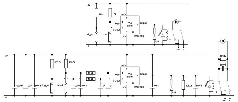

Re: Störningar gör att vipporna slår om.. Vad göra?
Hej!
Jag har försökt att rita upp ett nytt schema så gått jag kan:
Det övre schemat visar orginalkopplingen som var alldeles för känslig för störningar. Den undre är modifierad, mest efter "limpan4all's" beskrivning. Vågar någon skriva under på att detta kommer fungera? (Jag har ännu inte köpt komponenter och prövat i praktiken.)
Jag skulle också bli glad om någon kunde länka till en bild/schema som visar en bra konstruktion på hur man kan styra ett relä, utan att behöva bekymra sig över störningar och skit. Kanske jag börjar om från början istället, och bygger nya kretsar.
Tyvärr är jag lite för dålig på ämnet för att hålla på med detta, men jag skulle gärna villja lära mig mer, för det är väldigt kul och intressant!
PS: Det är den här 555:an som jag har använt: http://www1.elfa.se/elfa~se_sv/go.jsp?s ... =73-042-65
Dioden över spolen är i minsta laget tycker jag. Drar reläspolen inte mer än 50mA må det vara ett bra val. Men är det ett lite större relä så vore det bättre med en 1N4007 eller liknande.
RS vippan har alltid sedan tidernas TTL begynnelse haft problem som JK vippan i stor utsträckning slipper.
En 4148 tål en hel del ström icke repetitivt, titta på Isurge
Får jag fråga varför du bygger upp det hela kring bistabila vippor när du bara vill byta rotationsriktning på en eller fler motorer? Du vill alltså byta riktning med hjälp av 2st tryckknappar om jag uppfattat det hela riktigt, det enda du behöver för att realisera den funktionen är ett relä med en extra pol.
Nu skriver du iofs att du vill ha ut en TTL kompatibel signal, som jag antar ska växla med motorrotationen, eller är jag ute och cyklar? Om jag inte är det så kan jag lägga upp ett exempel på en bistabil krets med endast ett flerpoligt växlande relä.
svar till electronix: Det jag vill göra är att styra ett antal fem-voltsreläer med tryckknappar. Ja, det är sant att dessa reläer sedan styr motorer, men det borde inte påverka själva relästyrningen väl? Sedan måste jag ha en TTL-kompatibel signal. Jag skulle gärna villja använda alla de 5-voltsreläer som jag har liggande. Detta är allt som krävs.
Anledningen till att min konstruktion ser ut som den gör är att jag hittade den på nätet. Hade jag vetat att 555:an inte var lämplig som vippa så hade jag givetvis valt ett annat sätt, men härhar jag inte så mycket kunskaper.
Tack prototypen för dina kommentarer kring mitt nya kopplingsschema! Jag ska prova att bygga en version enligt detta och se hur det fungerar.
Mvh Anton
