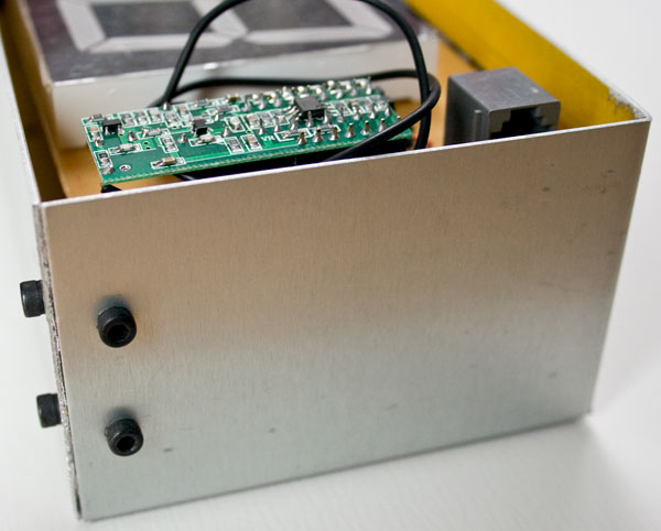

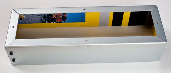

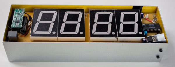

Alltså för att förtydliga det föregående inlägget kommer här bilder på boxen som jag nu byggt.
Ville ha en lätt konstruktion i metall, så jag fick tag på en gammal reklamskylt i aluminium som jag klippte upp och bockade, därav gul-svart tryck på insidan boxen, men det kommer inte att synas när front och baksida är monterade.
Här har ni boxen bakifrån, alltså den sida som kommer att sitta mot väggen:
Här ser ni framsidan med elektroniken monterad, det är här som det ska sitta en glasskiva gjord av konfrontationsglas:
Boxen är gjord i två L-formade delar, som är ihopskruvade:

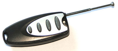

När jag skulle ersätta NEXA fjärren såg jag att Kjell o Co sålde ut sin variant för 99:- som dessutom gick på 12V batteri, så det slutade med att jag använde Kjells istället.
Här har ni den med optokopplare ovanpå:

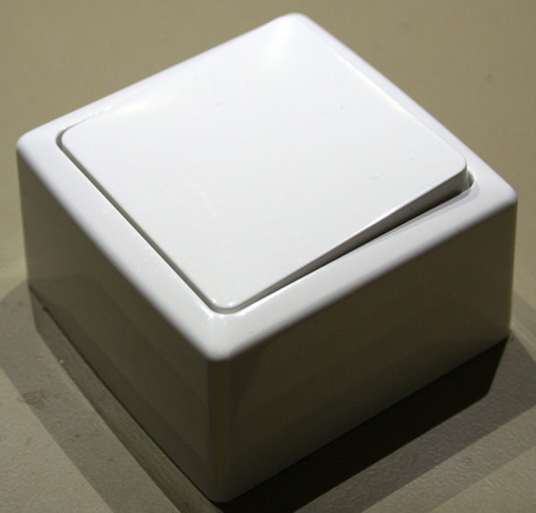

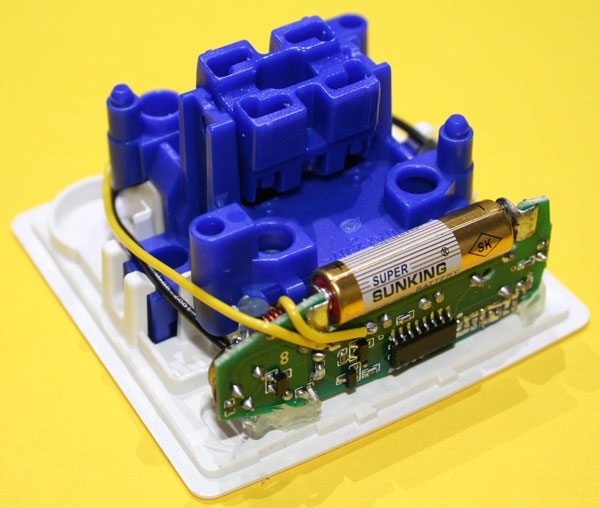

När jag väl kopplar förbi den vanliga strömbrytaren i rummet kommer det vara irriterande att behöva gå till sängen och hämta fjärrkontrollen för att tända ljuset, så jag gjorde mig en "klassisk" trådlös strömbrytare.
Skaffade en vanlig 230V strömbrytare för utanpåliggande montage från Biltema:

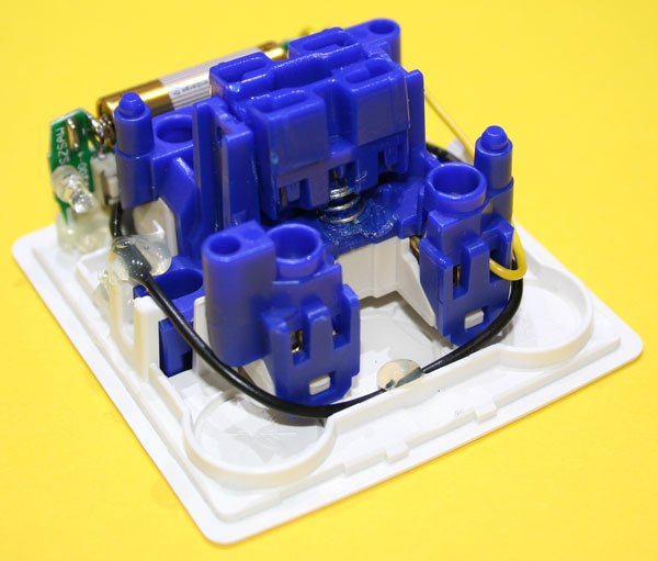

Eftersom jag vill ha ett återfjädrande läge tog jag och satte in en liten fjäder mellan vaggan och huset.
Jag använde sedan lödkolven för att värma fjädern, så att den smälte in en bit i plasten:
Tog en likadan fjärrkontroll som jag använder för att styra klockan:
Slängde bort plasthuset och bytte ut teleskopantennen mot en kabel:
Så när man trycker på strömbrytaren kommer en av knapparna kortslutas och signalen skickas till väckarklockan, som i sin tur aktiverar fjärren som styr ljuset.

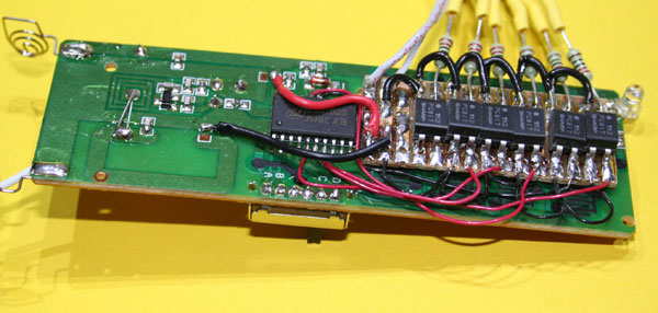

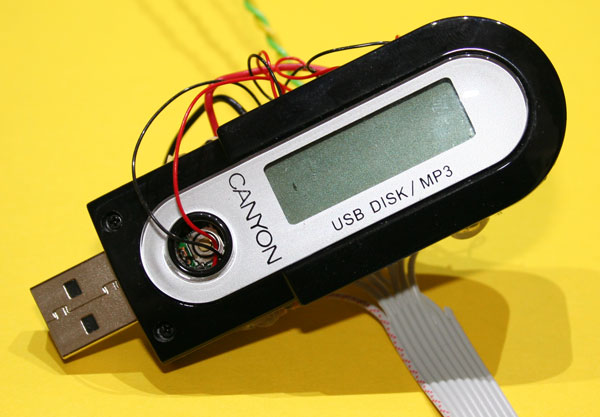

Här kan ni se MP3-spelaren som jag även den styr med optokopplare.
Den gick på 180:- hos NetOnNet och rymmer 2GB, vilket kommer att räcka gott o väl.
I övrigt fungerar samtliga funktioner och det är finputsning av menysystem samt inbyggnad i den nya lådan kvar.

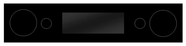

Dags för en uppdatering.
Så här kommer den nya boxen att se ut:
Boxen är i svartlackerad aluminium och jag kommer därmed inte använda konfrontationsglas över displayen, utan istället rökfärgat plexiglas.
Detta blir en betydligt större låda än den som jag hade från början, då den gamla motsvarar "rutan" i mitten på skissen.
Som det ser ut just nu, kommer jag inte sätta in några power leds för att "simulera soluppgång", men det finns hål i toppen av lådan för att fixa det senare.
Riktiga foton kommer snart.

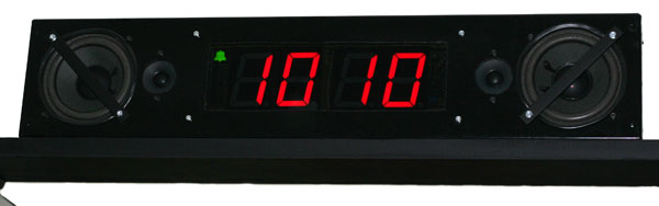

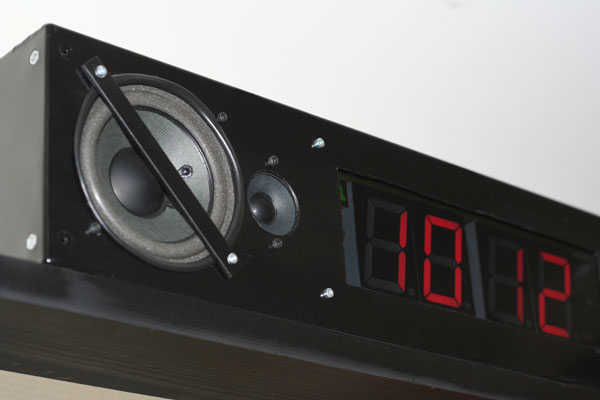

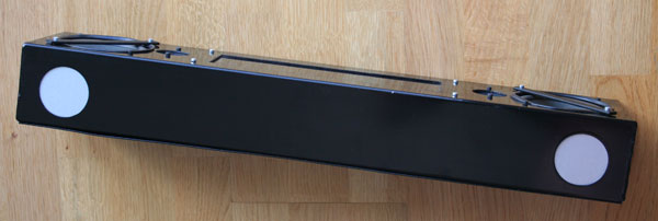

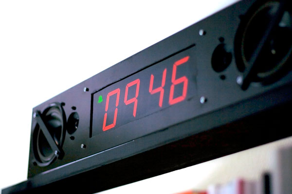

Så, här kommer väckarklockan, som till utseendet blev mer av en Boombox
De platta stängerna över de stora högtalarna agerar "luftigt högtalargaller".
Har inte satt in något kolon mellan siffrorna, då jag gillar det nuvarande utseendet.
Den gröna klockan till vänster om siffrorna lyser då larm är satt, och blinkar då larmet är igång.
Klockan står nu på en svartlackad planka ovanpå en bokhylla, men tanken är att den ska väggmonteras.
Här nedan är en bild med blixt som lyser igenom den rökfärgade akrylplasten.
Lite suddigt ser ni även M3 skruvarna med insex-skalle, varav några galvade och några svarteloxerade.
Skulle egentligen haft svarteloxerade skruvar överallt, men jag fick inte tag på så långa skruv som behövdes.
Kanske onödigt, men jag införskaffade M3 muttrar med nylock för att försäkra mig om att allt håller ihop och att inget vibrerar loss.
Drog antennerna till de trådlösa komponenterna precis bakom akrylplasten, vilket fungerar utmärkt.
Borde kanske tagit någon bild för att visa på storleken, men nöjer mig med att berätta att de stora högtalarna är 3,5".
Driver det hela med en stabiliserad 12V adapter som ger 650mA, vilket ger ett helt ok tryck i högtalarna.
Just nu har jag tankat MP3-spelaren med klassisk musik, som ger ett behagligt uppvaknande på morgonen utan att det är risk för att somna om eftersom volymen är ganska hög.
När jag trycker bort alarmet tonar musiken ner och ljuset i rummet tänds.

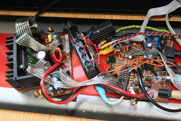

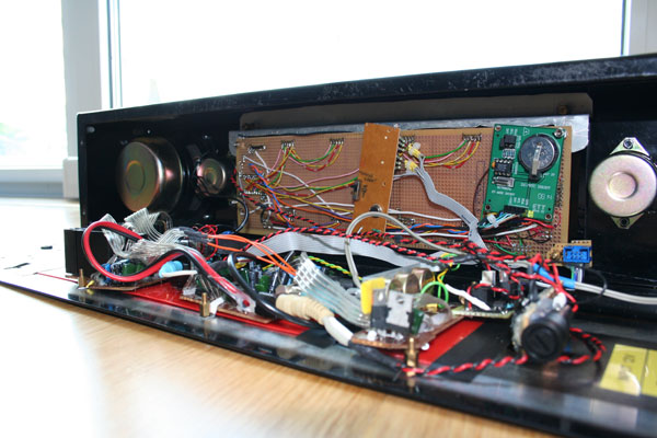

Här kommer lite kompletterande bilder.
Här kan ni se de hålen som är tänkta att sätta in powerleds med linser i framtiden.
Just nu har jag satt dit två bitar borstad aluminium, vilka jag smältlimmat fast från insidan så att de ska vara lätta att få bort den dagen jag bygger till.

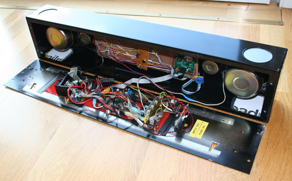

Baksidan avskruvad:
Bakpå displaykortet sitter klockkretsen och rf-sändaren från Kjell o Co samt en liten blå ISP kontakt för att lätt kunna programmera om mikrokontrollern.
Locket till lådan håller alla ljudkretsar inkl. MP3-spelaren

Hoppas du har monterat krestkorten stadigt och isolerat så att ingen brandrisk uppkommer.
StaXico
Inlägg: 110
Blev medlem: 5 april 2006, 15:31:24
Re: Väckarklocka deluxe [Slutförd] [Mycket bilder]
Inlägg av StaXico »
Ja kretskorten på locket sitter ordentligt fast, och mellan dem o locket är det 1mm tjock hårdplast.
