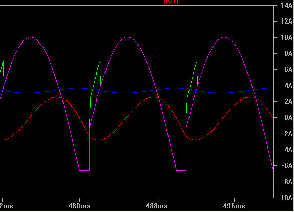

Har testat simulera min SCR-brygga i LTSpice:
Så här ser det ut efter ett tag:
Dvs rippelströmmen vid 6A uttag är ca 4A pp. Max för kondensatorn är 9A. Är jag på den säkra sidan?
Tänkte iofs ha 5 st 4700uF, men jag räknar på en till en början.

ja, det borde du vara med en marginal om ca 4 ggr (9 / 2 ) till max rippel.

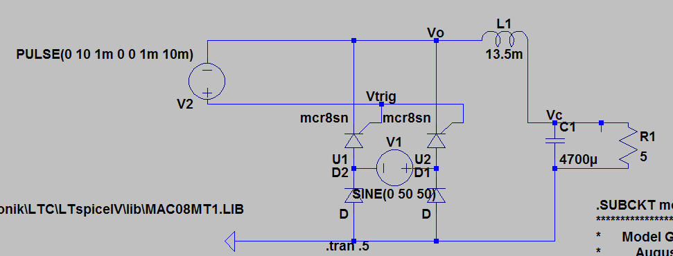

Sorry, du kan fimpa referensen till biblioteksfilen. Den låg kvar sedan gammalt.
Det var tunt med färdiga tyristorbryggor på webben, så jag plockade litet härifrån och därifrån. Här är schemat:
Trafo, brygga och drossel kommer från en gammal, slaktad 24V-laddare.

Fimpade referensen till libfilen och lade upp modellen på nytt.
