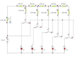

Jag kommer nog att ta mig en titt på lm3914, men det skulle samtidigt vara sjysst att lyckas göra en egen resistansstege.
Bara för att lära sig tänker jag.
Nu har jag lyckats göra en stege som jag ritat upp i programmet Yenka.
Problemet är nu att när andra trappsteget plockas ut flyter det ju fortfarande ström genom första trappsteget.
Jag antar att man kan styra detta med en diod eller ett motstånd.
Alltså att släka ut första trappsteget.
Så här ser kretsen ut som jag gjort nyss:
http://1.bp.blogspot.com/_ecEYnwUPauE/S ... /stege.jpg
psynoise
Inlägg: 7269
Ort: Landvetter
Re: Fråga om "spänningstrappa" eller "spänningssteg"
Inlägg av psynoise »
Problemet är att du inte kan ta ut någon större ström från resistor stegen, spänningen ändras med uttagen ström. Använd komperatorkretsar eller operationsförstärkare. Vill du envisas med diskreta kompenenter hade jag provat FET-transistorer eller darlingtontransistorer med lägre värden på resistorstegen.
bearing
Inlägg: 11964
Ort: Ängelholm
Inlägg av bearing »
LM3914 sänker 30mA. Klarar komparatorer/OP mer?
Båda lösningarna behöver buffras enligt mig.
