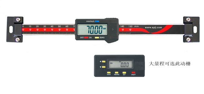

Din lösning med koppartråd låter bättre och bättre.
Specielt sen jag fick svar om såna här från kina:
1 Digital Scale Units(Horizontal Type) 812-105 0-500mm 0.01mm 65,10
2 Digital Scale Units(Horizontal Type) 812-120 0-2000mm 0.01mm 376,20
3 Digital Scale Units(Vertical Type) 812-210 0-1000mm 0.01mm 168,60
pris i USdollar, sen tull frakt och moms, 6-8tusen, nej tack.
