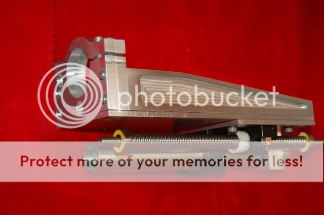

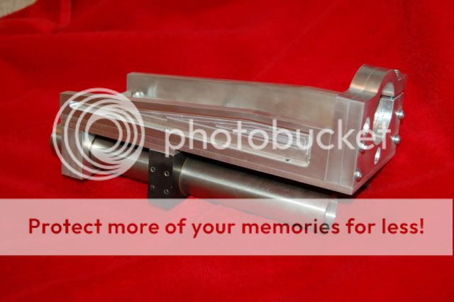

Charcoals försök till CNC fräs, en samling kompromisser
charcoal
Inlägg: 224
Ort: Täby
Inlägg av charcoal »
Jaha! Nu har jag pillat lite till med alufräsning.
Håll till godo...
Oj vad det här är kul!
MadModder
Inlägg: 32437
Ort: MadLand (Enköping)
Inlägg av MadModder »
Ser fint ut. :)
Men hur har du tänkt dig det där... Ska gängstången agera som ena staget till spindeln?
charcoal
Inlägg: 224
Ort: Täby
Ja, jag tänkte testa att ha det så. Risken är att jag får bekymmer med torsion, det är jag medveten om.
Fördelen är att jag fått titanröret och glidlagren gratis, därav risktagandet. trapetsskruven är 16mm i diameter och bör inte flexa..
Funkar det inte så har jag förberett utrymme för ett linjärlager.
