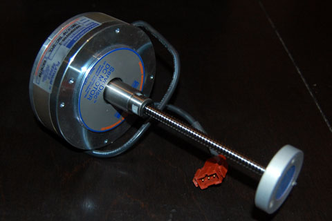

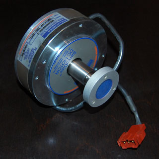

Jag råkade hitta en väldigt fin "Kollmorgen ServoDisc DC MOTOR" i skrotcontainern på jobbet, komplett med kulskruv 110mm slaglängd, encoder och rubb och stubb. Är det någon som vet hur man kör dessa? Behövs det väldigt avancerad styrelektronik? Det är 3-pinnars anslutning till själva motorn.

Jo jag testade redan tidigare att köra den med labb-agget men det hände absolut ingenting.
Här är två bilder:
Bild Bild
Jag får försöka mig på att hitta ett datablad. Den är ungefär 110mm i diameter så den är lite större än man tror från bilderna.

Verkar vara en intressant motortyp... har svårt att tyda modellbeteckningen på bilden trots ganska unga ögon, men du kan kanske hitta din modell här

Hmmm, mycket märkligt, nu snurrar den hur bra som helst men då jag testade den igår hände ingenting alls. Det verkar som den behövde snurras igång för att starta, testade säkert med för låg spänning. Men efter att ha kört den lite så startar den bra vid nästan hur låg spänning som helst, förstås är den ganska svag då.
Vid 15V börjar den bli rätt cool alltså, den låter onekligen som ett servo. Kan man helt enkelt reglera den med en H-brygga eller ska det vara mer avancerade saker? Encodern verkar ha rätt hög upplösning, gissningsvis runt 2000 pulser/varv.
Den borde ju kunna bli rätt trevlig att styra en Z-axel med.
