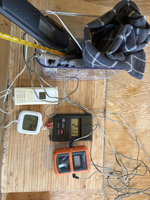

Hej,
Min PID är en MC901 så jag hade fel att det var en DS18B20, det är garanterat en PT100.
I meny'n ser jag "Pt" som är just PT100.
Jag minns inte om den är 2 eller 3 kablar,
Man kan använda andra givare oxå, typ K, J osv. jag gissar att dessa är thermocouplers/termoelement.
Är dessa termoelement att föredra mot PT100?
Testade i kokande vatten och den visar 98.2 grader. Det kan jag kanske kallibrera men jag oroar mig att den rör sig så mycket om jag lyfter proben upp ur vätskan och sedan ner.
Är detta en pålitlig PID?
Ska jag byta till Termoelement eller testa en annan PT100?
Någon som vet om den klarar 3-wire PT100? (edit: verkar som att det är OK med 3 trådar)

PS
Testar i gryta något avsvalnad från kok:
Thermopro TP20 (båda prober): 60
PT100 på min MC901:52.6
Thermapen: 54.5
Typ K:54.5
Analog:55
Värmer till kok:
Thermopro TP20(båda prober): 101/102
PT100 på min MC901:97.3
Thermapen: 98
Typ K:98
Analog:99
Alla prober låg på ganska exakt samma ställe i en 3.5l gryta (som ett ormbo på botten).
Plattan avstängd innan jag kollade mätning och rörde runt lite i vattnet (så inte induktionen skulle störa).
Är detta en rimlig onogranhet? Dessa termometrar är ju inte direkt budget..
Jag har inte kalibrerat något vad jag kommer ihåg för jag vet inte vad som är rätt.. men om den analoga är rätt så ska jag ju inte laga rostbiff med Thermopro..
Jag har vid tidigare ölmäskande varit konfunderad när jag kollat med thermopro och dubbelkolat med Typ K. Skiljer 5.5 grader vilket är helt katastrofalt.
Hur kommer jag vidare?
Köpa ny PT100 (som jag använder i ölbrygg) och tro att det är proben som är dålig, eller köpa en typ K thermoelement till PID'en?
Jag behöver ca 1C pålitlighet i en probe som kan vara i en vörtgryta upp till 70 grader helst som kan styra min PID som styr elementen...

Re: Termometer till DS18B20
Det som kan göra skillnaden i temperatur när du flyttar proben är om den ligger på samma sätt/ställe som förut. Du säger att prober låg på botten av grytan. Om den ena gången ligger mot metallbotten och nästa gång inte får riktig kontakt på samma sätt har du inte lika dan avläsning. Vill du mäta temperaturen så noga som möjligt ska proben inte ligga på botten. Jag skulle försöka få den en 10 - 15 cm från ytan på vörten och en skaplig bit från kanten, och på samma ställe varje gång. Då får du bra repeterbarhet.
Ett annat problemet som skulle kunna vara möjligt är en dålig kontakt någonstans i tempproben. En PT 100 behöver inte så många tiondels ohms skillnad i en dålig kontakt för att det ska ge skillnad i temperaturen. Nu behöver du egentligen inte så exakt temperatur när du kokar mäsk. Jag har kokat rätt mycket öl över åren och några grader hit och dit spelar egentligen inte så stor roll. Förut kokade jag BIAB på spisen. Sedan flera år tillbaka har jag ett bryggverk. Visst har jag bättre repeterbarhet nu än när jag kokade BIAB. Men jag har kört lite fel på inställningarna några gånger och har inte upptäckt några större skillnader. Det finns andra saker som ger större skillnader i smak än lite temperaturändringar. Detta har mikrobryggerier större problem med än någon grads tempskillnad. Nu tror jag ändå inte att mikrobryggerierna har någon större avvikelse när det gäller temperatur vid deras bryggningar. Då kan man dra slutsatsen att det är andra faktorer som gör deras skillnad i kvalitet. Jag har pratat med en del mikrobryggare och de säger att problemet ligger i att få de inblandade att göra likadant. Temperaturen i deras system sköter systemen och deras tempprober är fixerade på samma ställen varje kok.
Jag har svårt att tro att det är PID'en som ställer till det.
Jag skulle definitivt köpa och använda en PT100 treledare. Ska du ha bra nogrannhet så får du inte det med en tvåledar inkopplad PT100. Tvåledarinkoppling duger, men merkostnaden är inte stor för att få en bättre nogrannhet. Med en treledarkoppling kan du möjligen komma ner mot 0,1 grad. Du har mycket större skillnad beroende på var du placerar proben.
TC typ K är sämre än en PT100 vid dessa temperaturer. Vid högre temperaturer skulle jag kanske överväga att välja ett termoelement. Nu är inte mäsken så aggresiv så att termoelement får någon accelererad åldring av den. Termoelement åldras mera än en PT100. Fördelen med TC är i detta fall deras tunnare ledningar.
Hej och tack för input.
Jag tror jag har ganska bra koll i grytan, jag har att flytlock med ett hål för proben i mitten och en markering på 15cm djup ner i vatten/vört.
Ibland inbillar jag mig att det kan kanske vara glappkontakt innen i PT100 proben, läste att dom är känsliga.
I mitt test som inte var så vetenskapligt utfört ser jag tydlig skillnad mellan olika termometrar.
Jag för göra om experimentet som du säger i bryggrytan och ha alla probar ihop men buntband 15cm under ytan och testa igen och notera.
Sen får jag ta PT100 och lyfta / sänka / skaka och se om det är något glapp.
Jag beställer en 3-wire PT100 oavsett. Köpte en sådanhär oxå som rekommenderades tidigare i tråden: https://www.styrahem.se/p/3813/sonoff-t ... ocQAvD_BwE
Jag är lite tveksam till den då jag läste att uppdateringsintervall är 5 minuter
Någon som vet? - jag har inte öppnat den ännu..

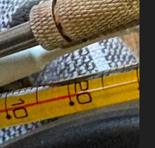

Jag testade precis att lägga alla lediga proper i en torr handduk i en plastlåda och se vad som händer..
Verkar som att Thermopro som jag litat på är off...
Givare i torr låda i plastlåda (inge luftbrus)
Nexa probe 433Mhz: 21.8
Zigbee SONOFF SNZB-02LD: 20,6
Thermapen ONE: 21.0
Thermopro (2 sensors): 36, 29
TM-902C Type K.: 21.0
Analog: 21.1
