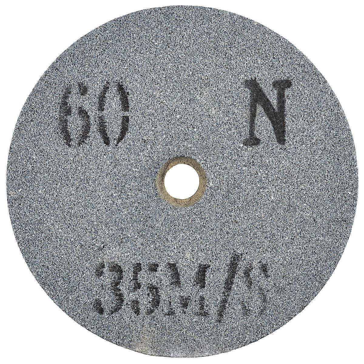

Varför är exempelvis 60 slippapper grövre än 80 medans det är tvärtom för slipskivor?

Antal korn det får plats på en given yta?
Så grövre korn ger färre antal på en viss ytstorlek.

Vad är det för slipskivor du kollat på?
De jag haft att göra med är angivna med korn precis som slippapper.
Och det är inte riktigt hur många korn som får plats på en yta, utan exempelvis K80 är en kornstorlek som kan passera genom ett silnät som har 80 hål/maskor per kvadrattum. Givet att allt mindre än så redan silats bort.
Så kornen är ju då lite mindre än 1/80 kvadrattum, vilket medför att det i verkligheten är fler än 80 på ett 80-papper. :)

Typ den här finns i 60 och 80 hos Clas Ohlson...Bild

Och av de två, vad får du ifrån att 80 skulle vara grövre än 60?
Tillägg:
De här två verkar vara "samma" (samma dimension och avsedd för samma maskin) med olika kornstorlek:
36, beskrivs som "grov": https://www.clasohlson.com/se/Slipsten- ... /p/40-7676
60, beskrivs som "fin": https://www.clasohlson.com/se/Slipsten- ... /p/40-7677

Jag har en maskin med två 125x26x12.7, ena är 60 och den andra 80. 80 är definitivt grövre. De där beteckningarna du tittar på är inte kornet. 36 alltså.

Gud vilken förvirrad tråd.
Om du nu har en av varje kan du informera oss som inte har det vart det står 60 & 80 på dom.
Hur vet du att den dom säljer som "Grov" inte är 60 och den som är "Fin" inte är 80.
Det är ju inte så lätt för oss att veta, i synnerhet som du postar en bild där du sedan säger att beteckningarna inte betyder något.

Jag tror du är ute och cyklar.
Är rätt övertygad om att det är kornstorlek som anges.
Det finns i alla fall andra säljare som säljer samma produkt som hävdar det
https://timopf.se/tillbehor/sliputrustn ... x127mm-g60

Jag skruvade loss skivorna ifrån maskinen och
bakom brickan sitter det en stor rund pappersetikett
på axeln mot vardera skivan. Är det som ni säger att 80
är finkornigare än 60 så har dessa hamnat utmed fel skiva/sida.
Det var därför jag först tror att 60 skulle vara finare korn än 80
eftersom jag inte såg att etiketterna liksom bara hängde löst.

Är de olika material i skivorna?
Mängden bindemedel kan få det att se fel ut.

Lite ljusare material i ena skivan. Den ena ser ut att vara grövre i ytan men det kanske inte säger något om kornstorleken?

för slippapper så är kornstorleken antalat maskor i sållnätet , så högre nummer ger mindre hål

kenneth1212 skrev: ↑23 juni 2025, 09:14:39 Antal korn det får plats på en given yta?
Jag förmodar att siffran avser mesh = antal maskor per tum.
80 mesh är ca 0,18 mm.

alexanderson skrev: ↑17 juli 2025, 11:46:05 Jag förmodar att siffran avser mesh = antal maskor per tum.
Nej, det är maskor per kvadrattum.
