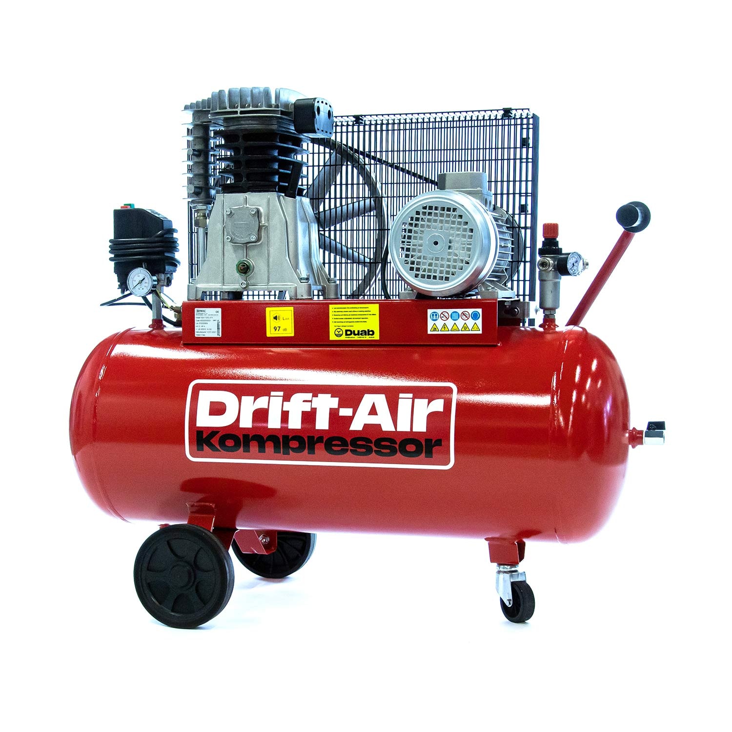

Gimbal
Inlägg: 9053
Re: Blivit vid en luftkompressor
Inlägg av Gimbal »
Du får nog en skaplig hum om du tittar på liknande modeller, dvs remdriven med 3kW motor. De presterar ungefär samma, se dock upp med att en del visar glädjesiffror i specen.
