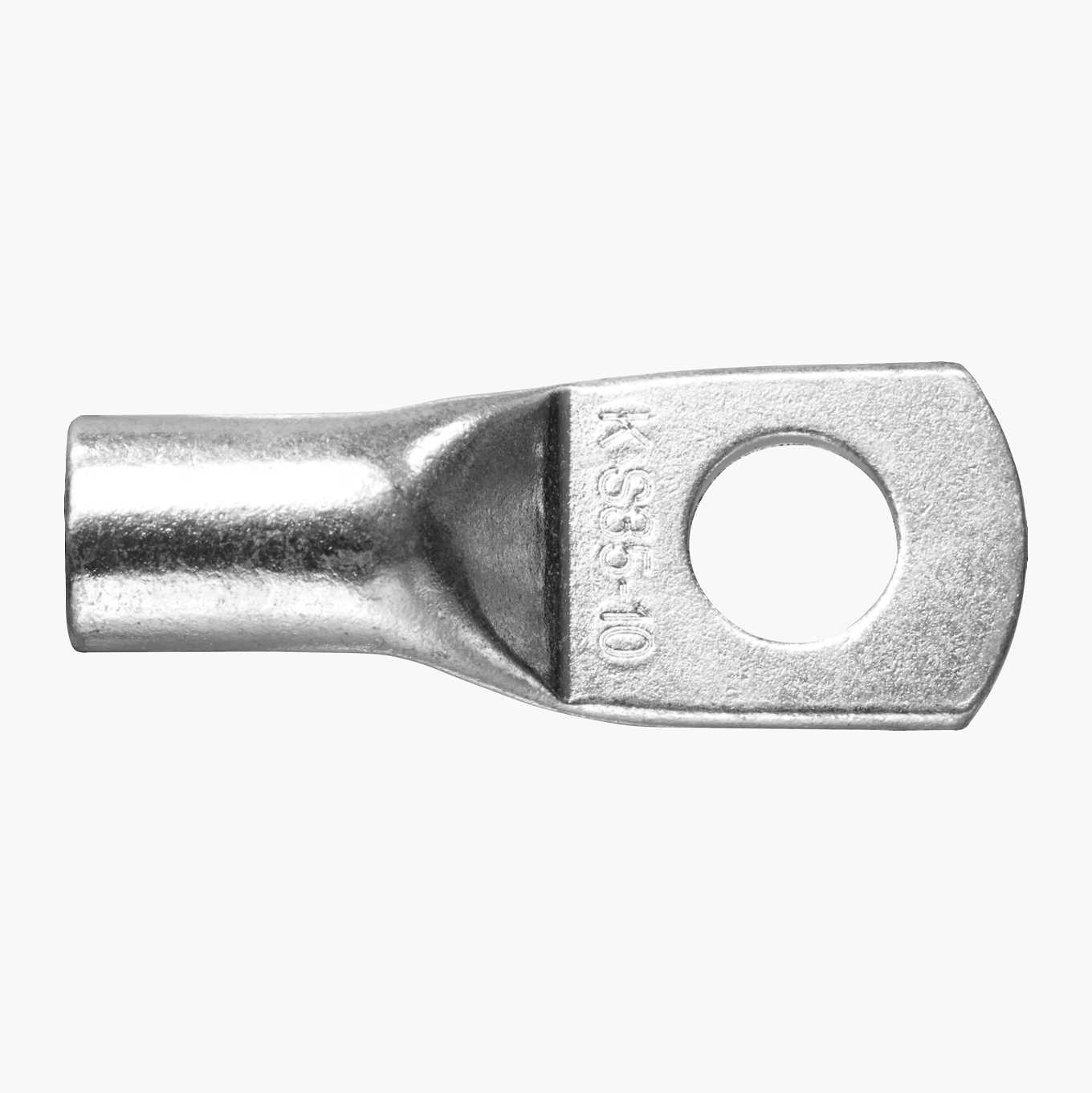

Jag skulle behöva ett pressverktyg för rörkabelskor, har hittat den här bla https://www.aliexpress.com/item/1005002 ... 6308%21rec
verkar finnas minst 3 olika pressbackar som inte säger mig så mycket, är det nån standard som är vanligare än dom andra? eller pressar dom på olika sätt fast dom ser rätt lika ut?
HX-50B:BS Standard type terminals
HX-50SC:For SC cable lugs
HX-50D:For DIN46235 copper terminals
Har beställt en batterikontakt som jag vill pressa sen har jag nog handlat rörkabelskor på biltema tidigare och där finns ingen info som kan ge ledtråd om vilken jag vill välja.
En hydraulisk modell lite mer lockande inga varianter att välja på passar "DIN, AWG, JIS specifications"

Jag är ju av den åsikten att man bör köpa presstång och kabelskor av samma märke, eller åtminstone enligt en standard som är tydligt uppmärkt.
Dock var ju den hydrauliska tången väldigt lockande prismässigt... Om jag köpte en sådan skulle jag göra ett dragprov och såga itu en pressad kontakt för att se att det blir komplett pressat.

Den där HX-50 typen är inge vidare, då är denna typ bättre: https://www.aliexpress.com/item/1256569117.html Men inte just detta verktyg då pressdornet är fel och har begränsat med pressområden.

När jag "pressat" sådana hylsor har jag bara använt hammare och körnare, hittills har "Åsa-Nisse-varianten" fungerat, inget har släppt, inget har blivit varmt.
Joe
Inlägg: 1833
Ort: Södermanland
Re: Kabelskopress
Inlägg av Joe »
l2t skrev: ↑24 juli 2022, 18:15:27 Dock så ger den ju inga 6 kants pressningar, men spelar förmodligen ingen roll på mindre strömstyrkor.
Har använt elhydrauliska pressverktyg från Klauke med dyra backar som pressar bl.a. sexkant, det tråkiga är att det blir "öron" på presshylsan då materialet kläms ut mellan backarna.
Även använt NMBT IC men är inte helt imponerad då jag tycker att uppnått crimptryck verkar variera.. Ska uppfylla IEC 61238-1 iaf.
De är väldigt smidiga att jobba med jämfört mot en mekanisk tång.
Har klämt 50-70mm2 och uppemot 200A med V-press och hitintills har det fungerat.

Slog till på en sån här https://www.aliexpress.com/item/4815683 ... 1802vZ1cS7 kan inte bli sämre än att dunka med hammarn :)
är man missnöjd kanske man kan fila ihop egna backar så det funkar.
Kikat på diverse ställen och DIN 46235 är det som nämns om det nämns vad det är för rörkabelsko som säljs så kanske det man ska satsa på om man vill handla kabelskor hemmavid.
