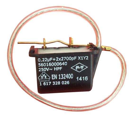

Jag har en borrmaskin som pajade igår... Säkringen gick och det luktade bränt. I med ny säkring och ... Poff! Säkringen gick igen. Liten rökstrimma från maskinen igen. Skruvade isär och det luktar mest bränt bakom på/av-knappen. Vad har gått sönder tror ni?

Iaf, efterssom det är en blå bosch så finns det ju reservdelar, jag skulle ju gissa att det är regleringen som är ihopbyggd med knappen som pajat..

Tack för hjälp hittills. Skulle kunna vara nr 12, Avstörningsfiltret som är trasigt. Det är iaf bränt.

Avstörningsfiltret är bytt och nu fungerar maskinen perfekt igen!

Kallar du den spole?
Det sitter väl kondingar(oftast 0,15-0,22uF+2x2700pF)i ett sånt där störningsfilter.

På vissa äldre maskiner sitter det en kopparlindad spole.
(Jag har några sådana spolar hemma)
Jag vet inte om man frångått detta idag, men på enklare maskiner är det som du säger.
