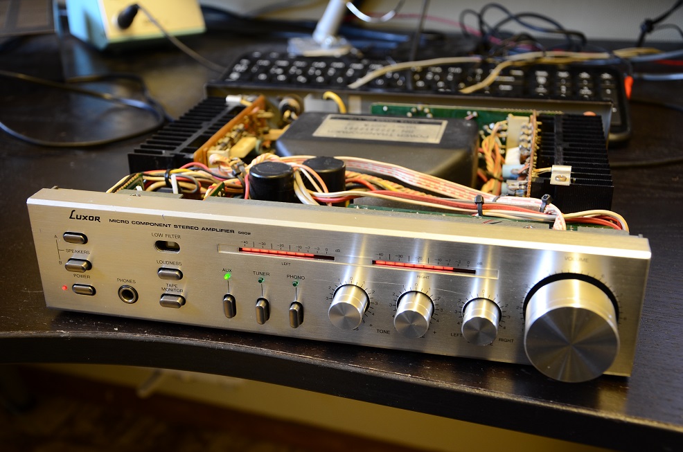

Köpte en Luxor POWER 5002 på tradera billigt, kunde inte låta bli, Tillverkad i motala en gång i tiden.
Uppenbara fel:
1: Glapp i knappar, pottar och säkringshållare.
2: En kanal är det lägre ljud på, samt sämre diskant
3: En knapp saknas också! säg till om du har en i junkboxen!
1: var lätt att åtgärda, Knapparna och pottarna visade sig vara helt OK, men de satt inte så bra i lödningarna på kortet.. alla var mer eller mindre spruckna.
När jag väl hade i sär den så var jag nyfiken att kolla statusen på större elektrolyter, tog bort några 50V 100µf som satt i nätdelen till försteg, mätare mm, och de var inte friska, 3 av 4st var totalt döda, den fjärde visade 16µf
konstigt att den fungerade...
Fortsatte jakten på kassa elyter, flera hittades och jag beslutade att byta åtminstone de större.
En var så dålig att man kunde snurra plåtbägaren runt gummit som benen sitter i
(Aldrig sett så dåliga elyter nån gång)
2: var värre, återstår den kanal som har lägre ljud och sämre diskant.. har konstaterat att det inte är slutsteget genom att flytta det till den hela kanalen. (smidigt när det är byggt i moduler)
Detta skulle ju också kunna vara dåliga kondingar i signalvägen, men det är ett helsike att byta alla, många, och dessutom trångt
Kanalen reagerar på loudness, bas och diskantreglagen, om det kan vara en ledtråd.

nsbvzy skrev:Köpte en Luxor POWER 5002 på tradera billigt, kunde inte låta bli, Tillverkad i motala en gång i tiden.
Uppenbara fel:
När jag väl hade i sär den så var jag nyfiken att kolla statusen på större elektrolyter, tog bort några 50V 100µf som satt i nätdelen till försteg, mätare mm, och de var inte friska, 3 av 4st var totalt döda, den fjärde visade 16µfkonstigt att den fungerade...
En var så dålig att man kunde snurra plåtbägaren runt gummit som benen sitter i(Aldrig sett så dåliga elyter nån gång)
Detta skulle ju också kunna vara dåliga kondingar i signalvägen, men det är ett helsike att byta alla, många, och dessutom trångt![]()
och så en bild på skönheten![]()
Jag lyckades laga den felaktiga kanalen också, mera elyter på signalkortet mättes och byttes, Nu fungerar den 100% bara knappen kvar!

nsbvzy:
Se upp - den är är felkonstruerad!
På varje slutstegskort sitter säkringar och efter dem elektrolyter. Om en säkring för ena polen går sönder på grund av nån kortis så kommer den andra polen att via kortisen backmata elektrolyten för polen med trasig säkring. Tjoff så är hela kretskortet dränkt i elektrolytvätska... Jag har just en sån som har provat på just detta, jag har bara orkat skruva loss den trasiga modulen, konstaterat vad som hänt och sen har den modulen blivit liggande medan förstärkaren körs i mono...
Om du inte vill ändra på konstruktionen på nåt annat sätt så sätt dioder som skyddar mot backspänning över elektrolyterna på matningsspänningen på slutstegskorten (två dioder per kort).
Förstärkaren har ju pre out och main in med en tillhörande omkopplare. En DIN-kabel som växlar höger/vänster, kopplad mellan pre out och main in, hade kunnat avslöja samma sak som du kom på genom att byta plats på modulerna.
Jag minns inte riktigt hur den här fungerar. Det kanske är förstärkning mellan ingångsväljare och tape monitor. Jag skulle råda dig att provlyssna skillnaden vänster-höger med ljud på tape-ingången istället för aux/tuner/phono.
P.S. den är inte tillverkar i Motala. I princip samma förstärkare fast med rund power-knapp och klämlist för ena högtalarparet såldes under namnet Sencor (tyskt "märke"). Gammal tråd på hifinördforumet Faktiskt:

Det är just sånt här som är så bra med det här forumet!
MiaM,
Detta är inget jag tänkt på, men låter ju logiskt, varför har man säkringarna där och inte före likriktaren? Det har jag faktiskt funderat på.
Dioder ska genast lödas in för att förhindra katastrof, det vorde ju synd att dränka grejerna med elektrolyt.. kanske tom flyttar säkringarna, vi får se hur bökigt det är.
Felet i försteget hittade jag på, det är kondingar som börjat tappa, med de bytta fungerar allt som det ska!
Spännande att det finns andra varianter av dessa, Men jag är rättså säker på att denna är tillverkad i motala, det ståt motala på etiketten och så har jag pratat med en farbror som påstod sig ha tillverkat dessa en gång i tiden, och det tror jag faktiskt på
(Frågade efter reservdelar)
Sen kanske inte alla delar är svensktillverkade, det vet jag nästan med säkerhet, tex transformatorn är troligen japansk
Nu återstår det bara knappen, och det verkar värre.. man får helt enkelt leta efter nån kass radiodel eller bandspelare, de kanske har samma knappar?
