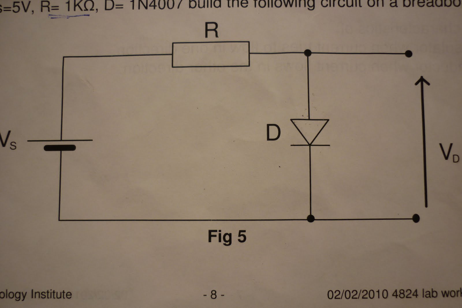

Tänker jag rätt? Är polariteten rätt på zenerdioden? Skall motståndet sitta på den sidan? Osv... :humm:

Om plus-polen är överst och jord nederst i din övre figur så borde den röda och blå pilen byta riktning. I den figuren är Zenerdioden rättvänd. Men i den undre figuren är märkningen neråt vilket är tvärt om mot vad den borde vara.

Den undre är min ritade bild, kan vara så att inget stämmer`?. Det jag vill göra är att göra så att signalen inte går över 4,7V... Den övre bilden är tagen ifrån wikipedia eller nått har lite svårt att se vilket håll spänningen vandrar på den :)

Den kopplingen skyddar för spänning upp till 15 volt, sedan blir det för varmt för zenerdioden.

Prototypen: Är den nedre rätt eller vad ska jag förändra så jag får signalen aldrig över 4,7

Vänd på zenerdioden. Du kan tänka dig att ringen eller "strecket" på zenerdiodens kapsel motsvarar strecket på symbolen så blir det lättare att komma ihåg. Det funkar även på vanliga dioder.

Du ska ändra riktning på dioden i den nedre figuren.
Om zenerdioden är på Vz så blir strömmen genom den I = (Vin-Vz)/R om Vin är över Vz.
Effektutvecklingen P i zenerdioden blir då Vz*I som måste vara mindre än 0.5W i det här fallet.
Vilket maxvärde på Vin ska du dimensionera för?

Zenerdioder leder i backriktningen (förklaring).

Tusen tack! Vet bara att jag ska använda mig av dessa komponenter... Sista frågan är om motståndet är på rätt sida och vad det gör?

Lite förtydligande. Zenerdioden uppförsig som en helt vanlig diod i framriktningen, i backriktningen leder de när spänningen kommer upp till zenerspänningen.
Resistorn är för att begränsa strömen.

begränsa strömmen över zenerdioden? Vart gör den mest nytta... innan eller efter zener...

Hittade en mer logisk bild men här är väll riktningen tvärtom?

Blanda inte ihop en vanlig diod med zenerdiod!

Motståndet ska sitta mellan zenerdioden och det som matar på med spänning. Annars blir det i princip kortslutning när spänningen går över zenerspänningen.
