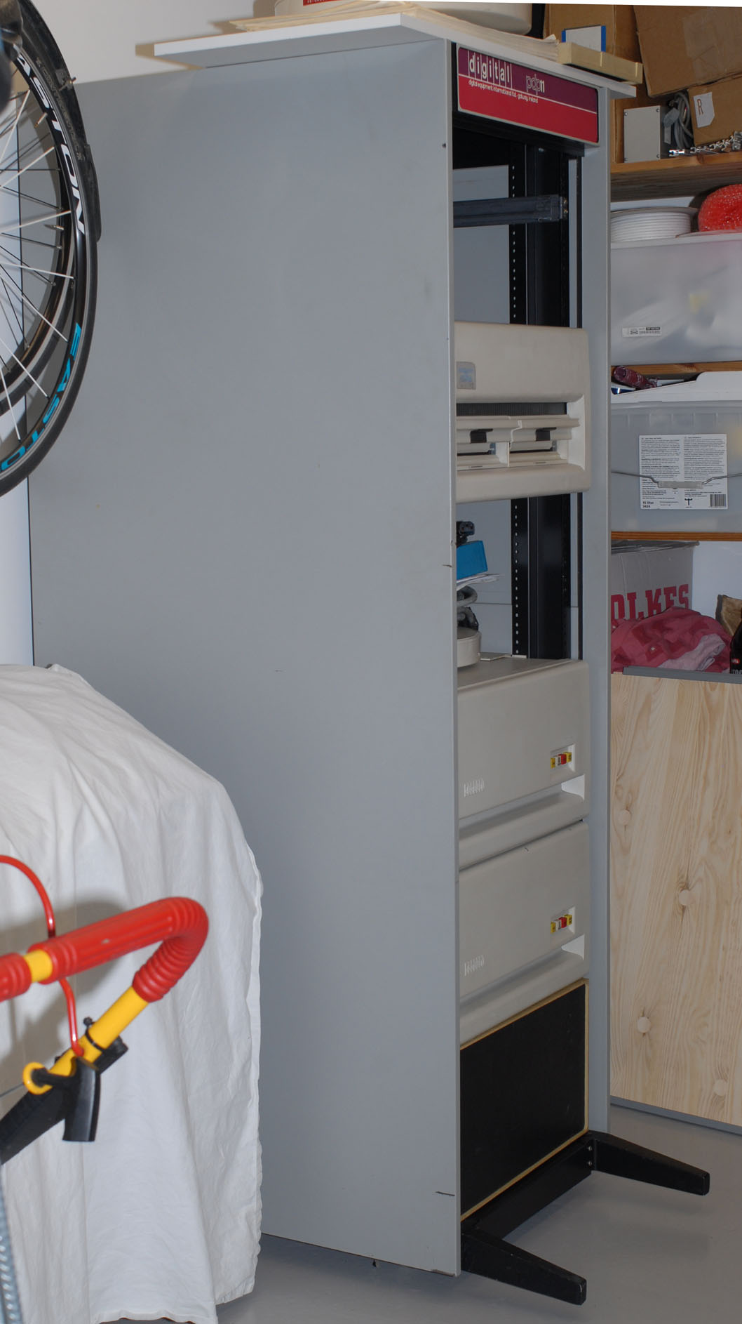

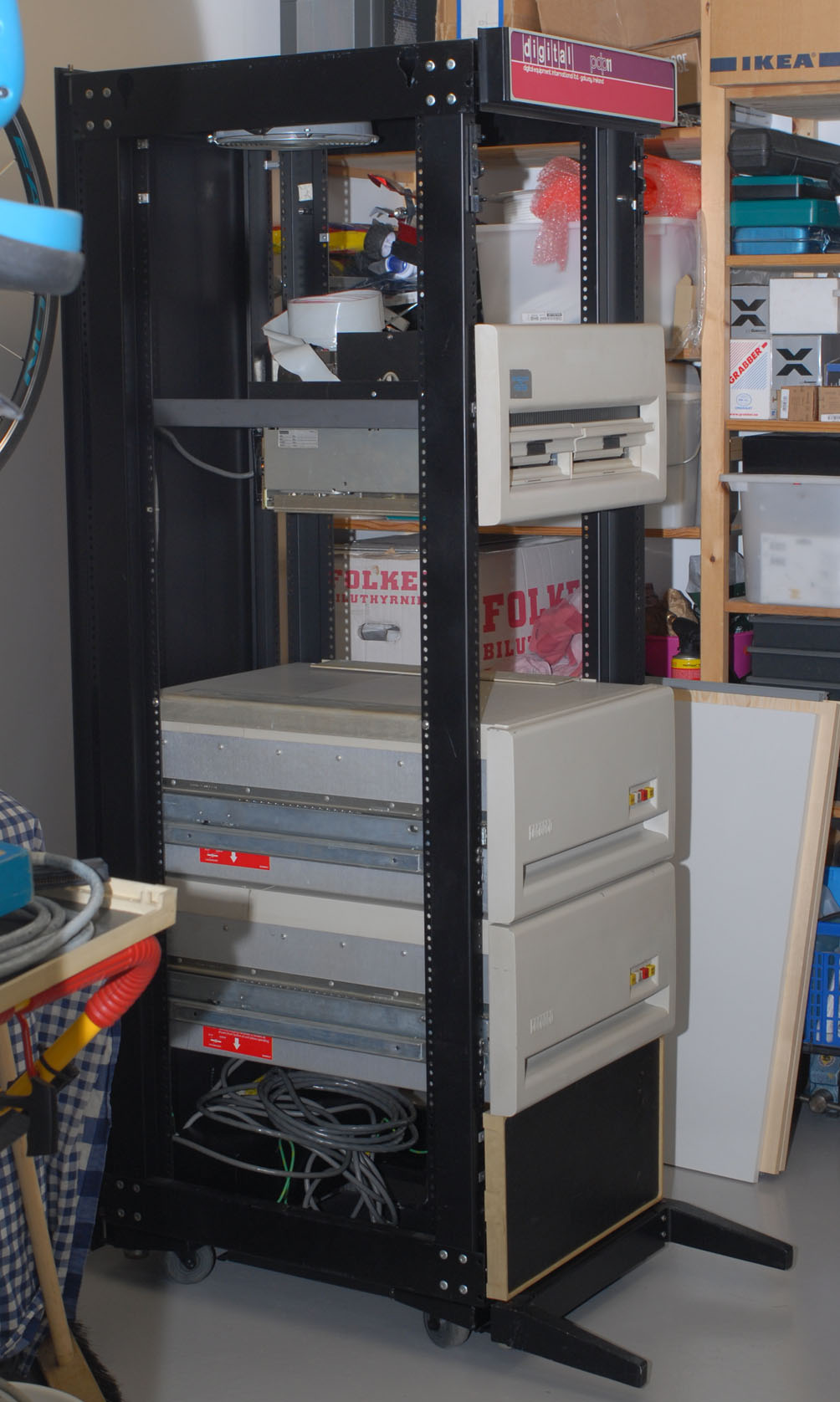

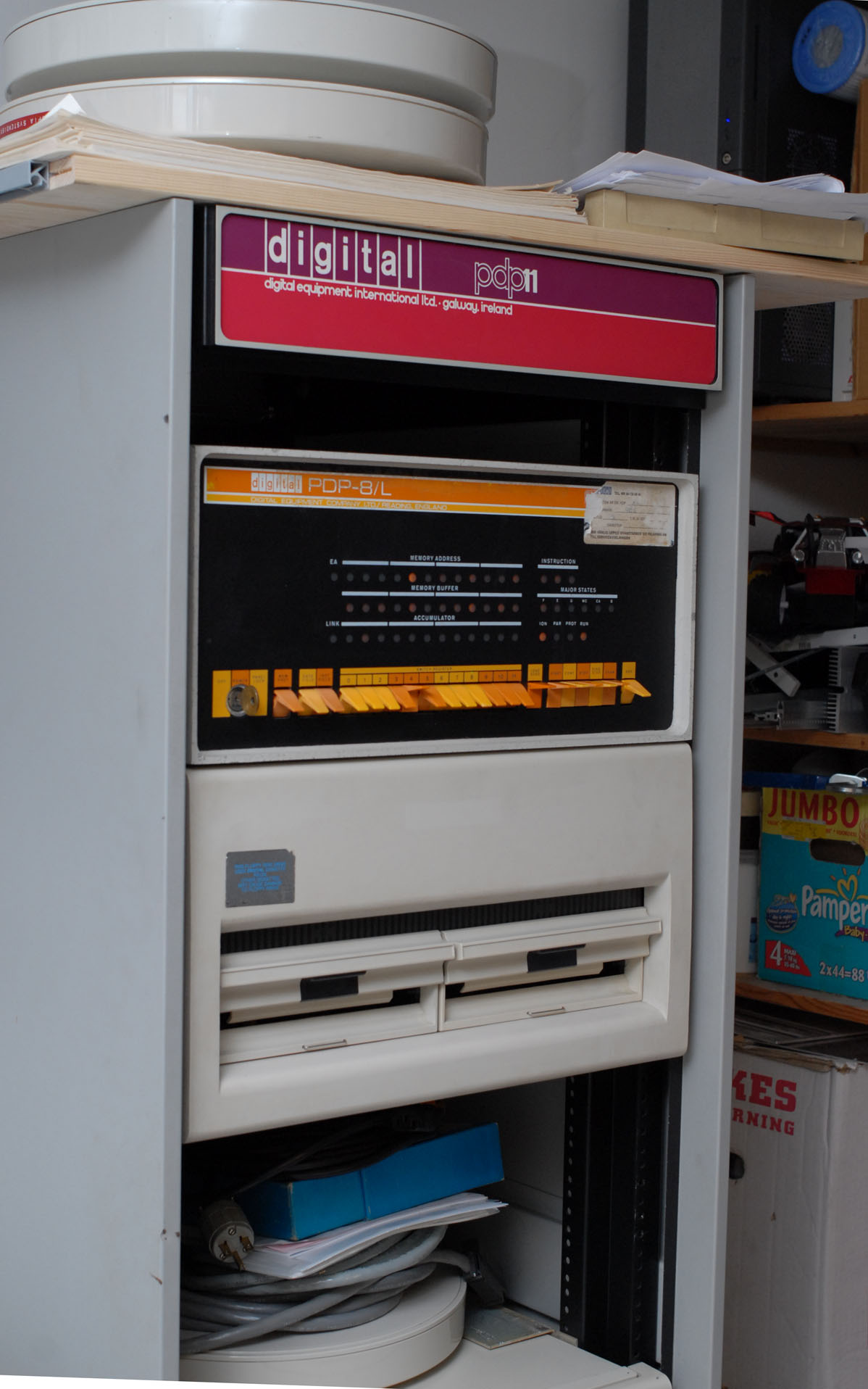

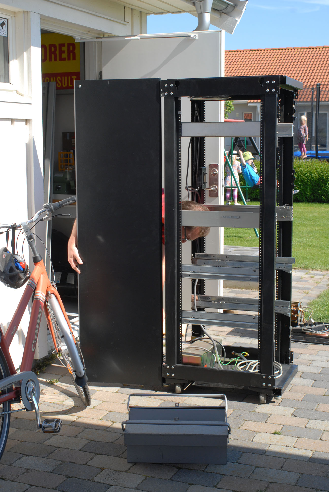

Nu har racket till PDP-8a kommit hem, eller i alla fall nästan. Racket som kom med datorn var i sämre skick och saknade sidorna. Så vi tog och flyttade hit ett likadant rack. Lustigt att 8a satt i ett rack som man normalt hittar till PDP-11. Har inte tänkt på det innan eftersom man inte sett det eftersom sidorna saknades på 8a racket.
Ett tomt rack avlastat från släpet efter en tur på 16mil. Väntar på rengöring.
Så skruvade vi i de enheter som jag hade hemma. Diskstationen kom dock ner ned racket. Toppskylten kommer från datorn som satt i innan, en PDP11/34 (som förövrigt är väldigt lik PDP-8a). Jag saknar rätt skylt.
Med sidorna på. Hålet i mitten är tänkt för datorn. Det i toppen är vigt åt 8/L som ska få en plats här (fast den inte hör hemma här), skenor och allt är klart men min kompis hann åka hem innan vi han lyfta den på plats.
Förutom att flytta och skruva ihop detta så han vi ljuga en del, släcka törsten med öl och köra lite PDP-8/L. Alla borde ha en egen minidator hemma!

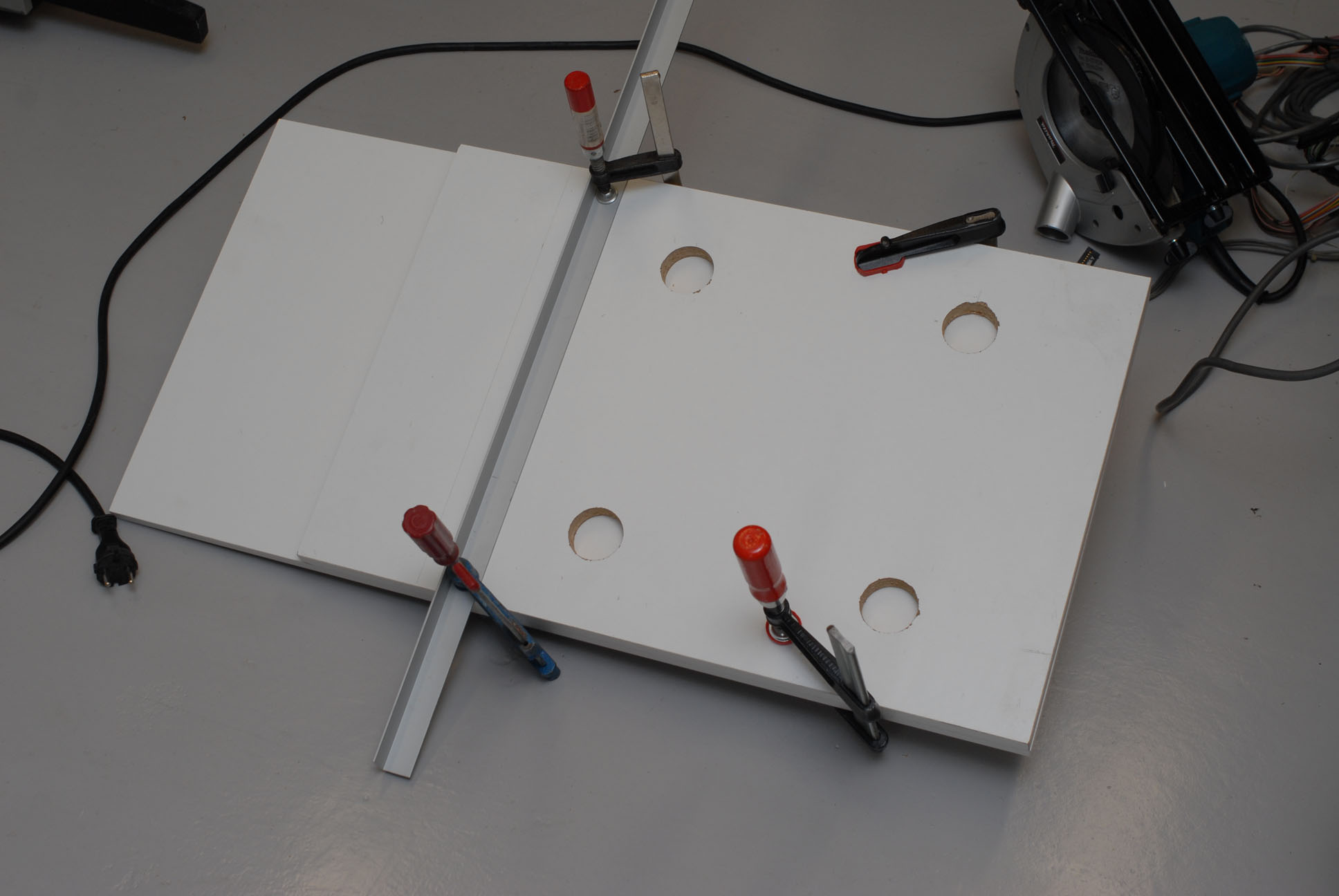

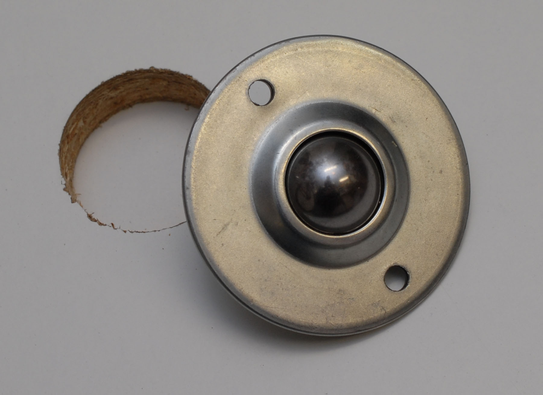

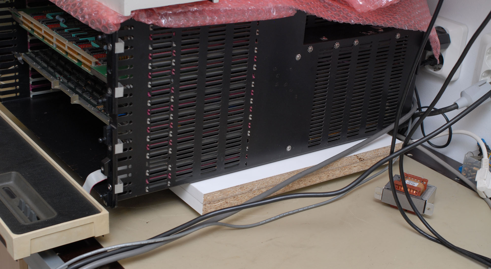

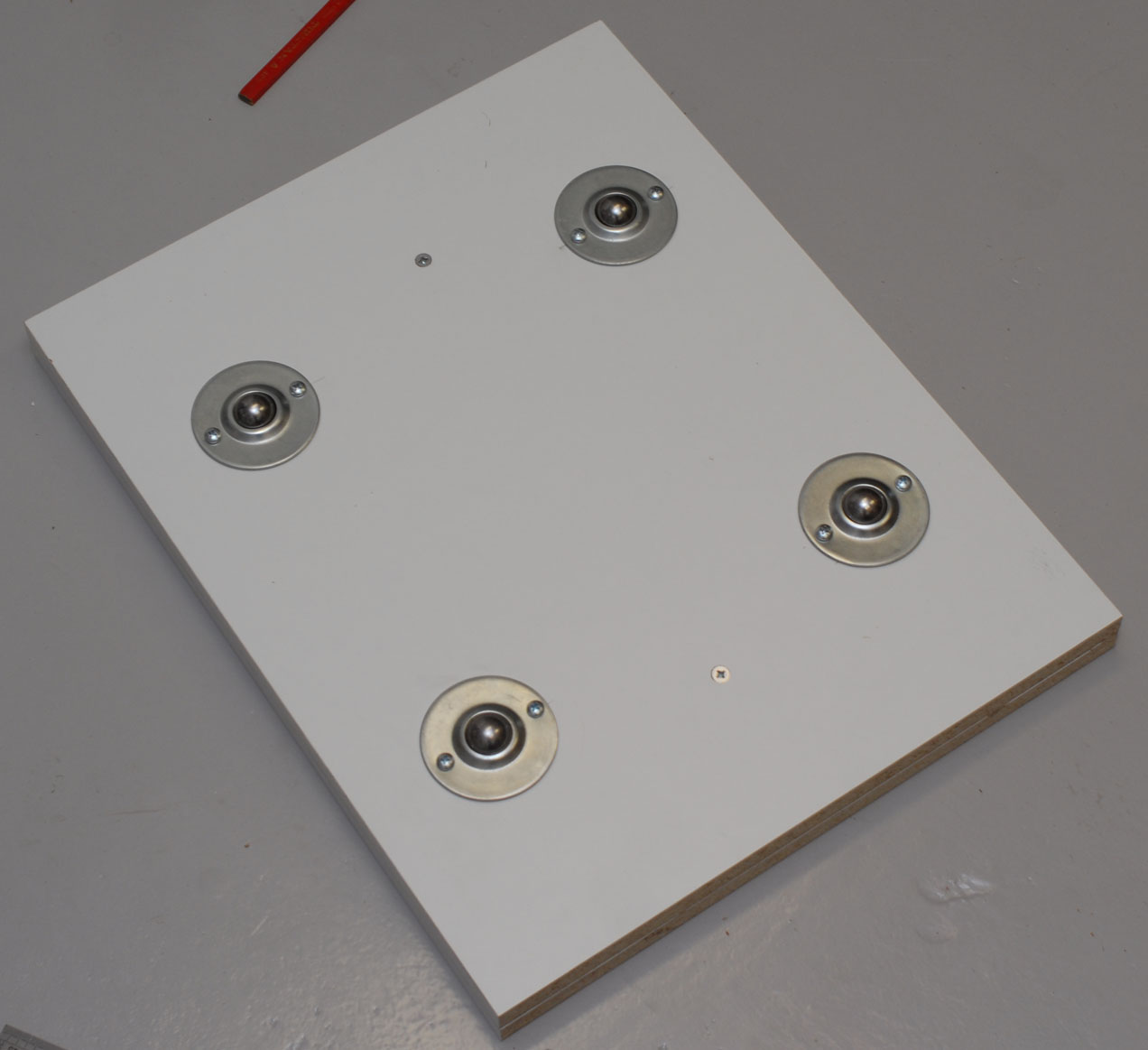

Jag blev lite trött på att jag inte kom på vad felet kunde vara. Sen ledsnade jag att jag inte kunde flytta dunderklumpen på arbetsbänken så jag startade med ett bygge. Jag har hört at "nöden är uppfinningarnas moder" men jag hävdar att det är bara en del av sanningen. För mig är det snarare lättjan som är uppfinningarnas moder.
Lite hålsåg och cirkelsåg i ett par gamla hyllplan.
Ja, vad dessa heter på svenska vet jag inte. Otroligt nog hittade jag dem på ebay: http://www.ebay.com/itm/121235698961
Och vips så hade man en rullplatta som inte bygger så mycket i höjd.
Så på något sätt fick jag in den under dunderklumpen som nu är lätt att flytta!
Sen hittade jag en "bug" i PDP:n

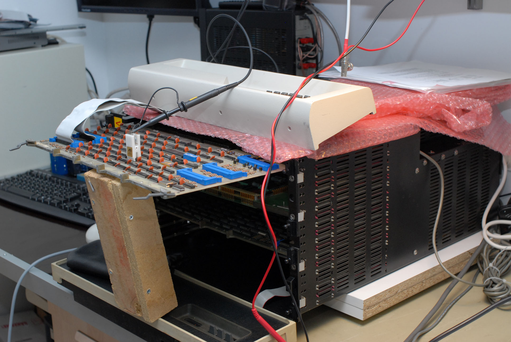

Inga uppdateringar på ett tag. Men jag har pysslat vidare ändå. Sist jag felsökte och inte byggde saker och hämtade rack så höll jag på att felsöka varför testprogrammet för RL8A, diskkontrollern inte fungerar längre. Så jag körde lite testprogram:
maindec-08-djkka-c-pb1:
Testprogram för CPU:n, testar alla instruktioner på M8315 kortet, men inte databreak (DMA) eller IRQ om man inte har testhårdvara (vilket jag inte har). TEST OK
maindec-08-AJRLAC:
Diskless controller test. Testar logiken på diskkontrollern utan att man behöver en diskstation inkopplad. Detta testet har fungerat. TEST FAIL
maindec-08-dhkma:
PDP-8E memory execiser, testar minnet. TEST OK
CHEKMO-II:
Schack på PDP-8, jag vet att detta funkar på min 8/L så jag testade det på 8a. TEST OK
djexc-b:
CPU execiser, testar 8A CPU:n. Alla korten till viss del. Man kan välja om man vill testa med M8316 (som är DKC8A, Option #1). Option #1 innehåller RTC interrupt (100Hz IRQ), anslutning till programmers console, serieporten för seriekonsolen och lite parallell IO. Man testar bara RTC och serieporten om man vill.
Testade och köra utan att testa M8316. TEST OK
Med M8316. TEST FAIL!
Jag fungerade ut att förmodligen var det RTC interruptet som inte fungerade och bestämde mig för att läsa på lite om IRQ. Jag valde boken "Introduction to programming" som jag har tre exemplar av. Tyvärr är länken till andra utgåvan och jag har läst fjärde så den är inte så relevant. Jag hittade ett program som jag skrev in som använder IRQ för att läsa och skriva till seriekonsolen. Jag assemblerade det på PC under Linux med palbart. Jag tänkte att jag skulle testa det och sen modifiera det för att testa RTC IRQ:t.
Jag laddade i 8A och det fungerade inte. Så något med IRQ är trasigt. För att vara säker på att programmet var helt så laddade jag det i 8/L och där fungerade det!
Så nu har jag ett litet program som inte fungerar vilket det gör lättare att hitta felet. Jag följde IRQ REQ signalen fram till CPU:n och dit kommer den. Tittar man på frontpanelen så kan man se att interrupt är påslaget och att "interrupt request" biten sätts. När interruptet kommer så ska datorn hoppa till en subrutin (JMS instruktionen). Denna ligger alltid på adress 0 (noll). Hit kommer man inte. Så jag vet på ett ungefär vad jag ska leta efter!
Mäter på interruptet på DKC8A
