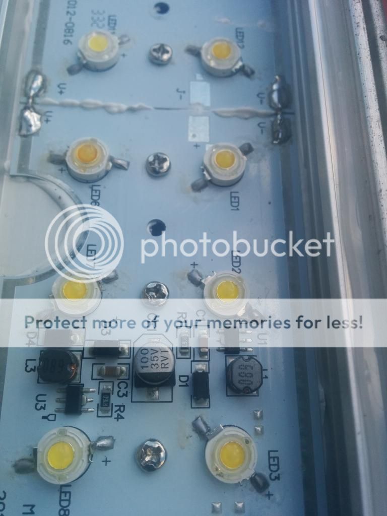

Hur får man reda på vad det ska vara för lysdiod?
teljemo
Inlägg: 1626
Ort: Getinge
Inlägg av teljemo »
Sitter i en kompis extra ljus..
Dom dör av en o en.. Kommit in fukt.. Så tänkte ta tag i de o byta o täta..

mät över en fungerande lysdiod.

Vad ska jag mäta?
Står scf under en jag löddade bort..

Jag antar att du menar typ av diod och inte "ca för lysdiod"?
De ser ungefär ut som Seoul P4 http://www.seoulsemicon.com/en/html/Pro ... de=2004012 och om måtten stämmer och strömmen är 1 A eller lägre kanske de passar.

Kompisen fick kontakt med säljaren och han skulle skicka nya.. tänkte försöka få tag i va dom heter från honom oxå så kan man köpa själv.. går nog snabbare n leverans från kina..
återkommer..

LEDar som iaf ser ut så där sitter i "alla" 3*1W LED-spottar (GU10 och andra) som finns billigt, typ 30:-, lite här och var.
Gissar att de förutom färgtemperaturen kanske är rätt lika. Kan ju vara värt att prova iaf.
Kan vara lite knepigt att löda fast kylplattan bra utan att skada LEDen (för mig iaf). Är de dåligt lödda blir de varma och dör snart.
