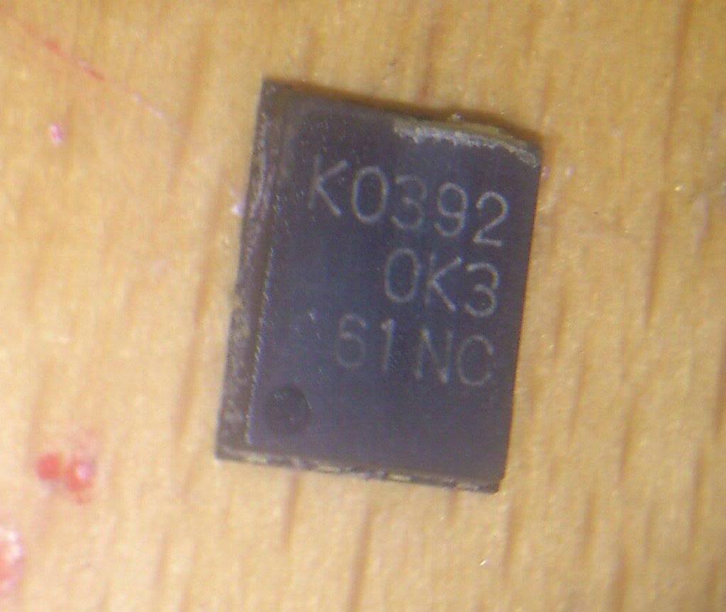

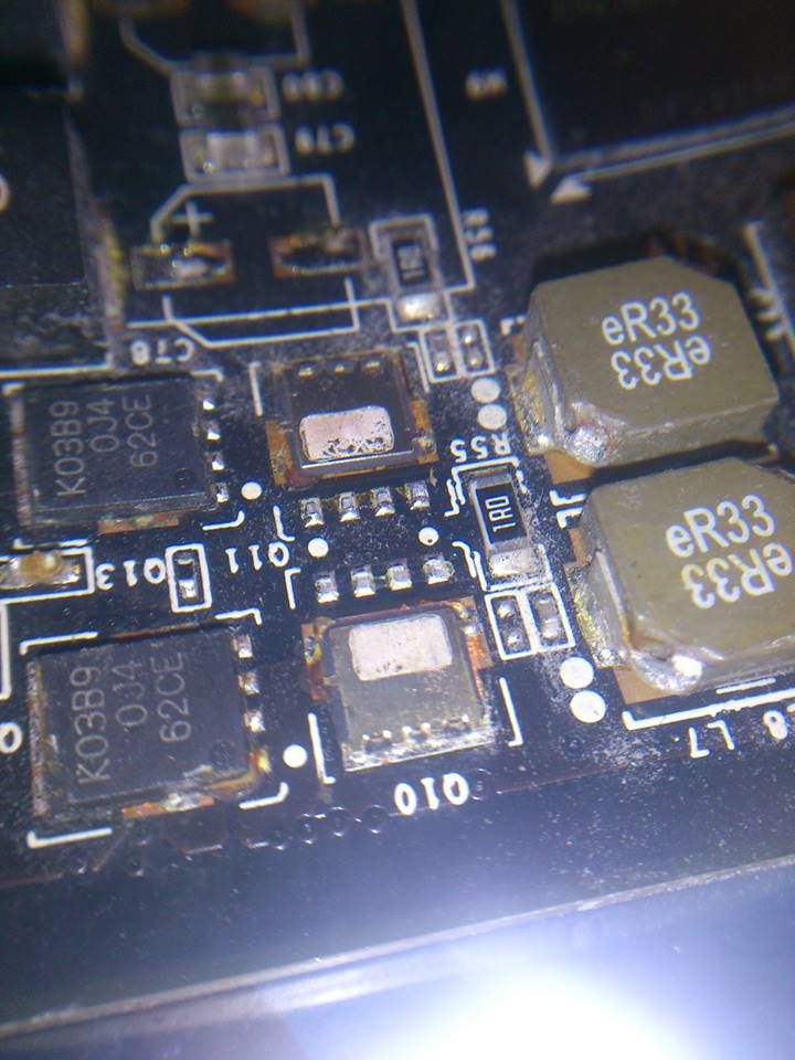

En kompis har fått tag i ett grafikkort som någon tidigare innehavare skulle plocka loss kylflänsarna från, och lyckades få med hälften av två komponenter. :doh: Vi har sökt på det som står på kapseln men hittar bara beteckningar som delvis matchar (dom gällde mosfet i alla fall), så nu hoppas vi att expertisen här kan hjälpa till att skaka fram något som går ersätta dom med.
Står K0392 0K3 61NC på kapseln, en ytmonterad komponent som ser ut att ha tio anslutningar varav sex är på metallbasen (för kylningens skull?). Det handlar alltså om Q10/Q11:
(Förresten, hur stor är chansen att man lyckas löda dit en ny sån med en vanlig lödstation av enklare sort utan att förstöra något?)

Flera ben tillhör säkert parallellkopplade source och drain. Liknande finns även på många integrerade kretsar för kraftapplikationer.
Kika in Renesas RJK0392DPA
http://am.renesas.com/products/discrete ... 392DPA.jsp
Sedan brukar Japan electronic center vara bra på udda halvledare
http://www.jec.se

Jag skulle ärligt talat inte lägga ned något arbete på det, då det är troligt att en del kopparbanor och vior troligen blivit förstörda samtidigt.

Sitter paddarna kvar utan att verka ha lyft det minsta så lär väl banorna på kortet vara i acceptabelt skick.
Eventuell parallellkoppling går ju att mäta sig fram till.

Plocka fram dremeln och slipa lite på höljet på den mosfetten som lossnat så du får fram lite av originalpinnarna, sen löder du bara dit den. Se bara till att vända den rätt.
Så var man tvungen att göra för att chippa vissa versioner av Wii, men principen borde ju vara densamma för dig.

Det är en Renesas RJK0392DPA 45A mosfet, Digikey har den http://www.digikey.com/product-detail/e ... ND/2135904
Ser ut som att själva kiseln har slitits bort
Den trasiga går nog att löda bort med en kraftfull lödstation men för att löda dit en ny behövs nog varmluft pga den stora padden under.

Stämmer bra att kiseln slitits loss, halva komponenten sitter kvar på kortet. I övrigt verkar kortet ha överlevt.
Tackar för hjälpen, vi får se hur det går! Går det åt helvete så var det ju ändå redan trasigt.
