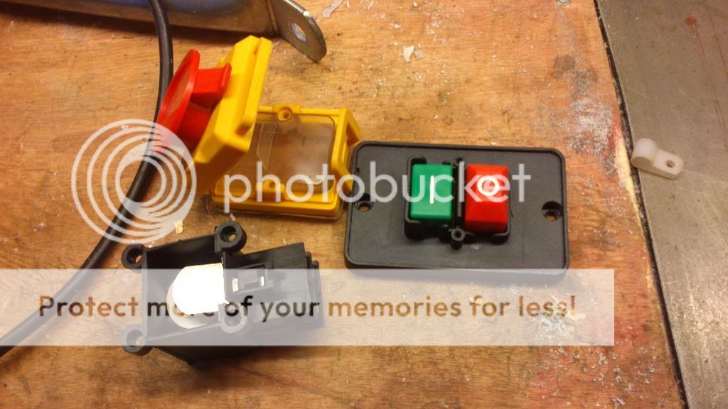

Din hållkrets är rökt.
Ersätt med en lämplig kontaktor, en brytande stoppknapp, en slutande startknapp och om du känner dig fancy, en brytande nödstopp.

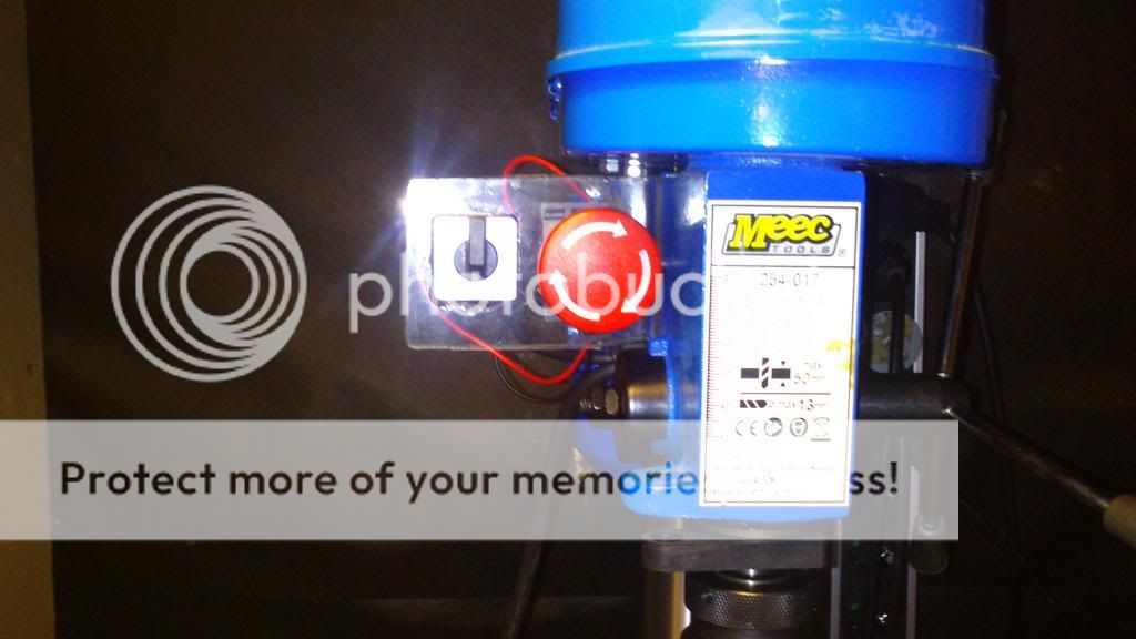

den lådan kan nog vara perfekt.. fick dock ta i lite igår...
En sån ställare som jag kan vrida i av eller på läge + en nödstopp knapp
Borde väll fungera?
Borde väll fungera?
Re: Borrmaskinen vill inte stanna i ON läget??
Fast den där har ju ingen nollspänningsutlösare, om du nu ville ha det.
Nu funkar det igen.. och blev bra med ny "panel" till knapparna..
nackdelen är att det sitter öppet så det kan teoretiskt sätt stänka in skärvätska när jag borrar.. men men.. kanske limmar dit en tunn plexiglas platta under eller nåt..
Här va ju den gamla som satt på sidan..
och här är dom "nya" knapparna
