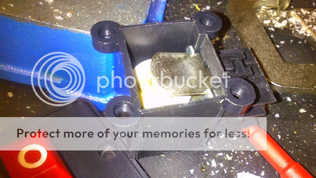

Min pelarborrmaskin har börjat jävlas med mig..
När jag trycker på start knappen så går den igång men när jag släpper knappen stannar den..
öppnade o kollade, ser ut som att ett bläck ska hållas kvar av magnetism och OFF knappen bänder av det..
vad kan felet vara??..

Kass spole?
Konstruktionen finns där som nollspänningsutlösning, så borrmaskinen slår av sig automatiskt om matningsspänningen försvinner.

Jag har samma problem med min. Jag har inte kommit så långt som att ta isär den, men funderar på att fimpa hela nollspänningskrafset och sätta dit en vanlig strömbrytare istället. Har nollspänningsbrytare verkligen någon större säkerhetsnytta på en så liten och klen maskin?
Min går i regel att köra om jag håller in strömbrytaren några sekunder. Ibland funkar den precis som den skall. Den röda knappen behöver man bara peta lite lätt på så stängs den av.
