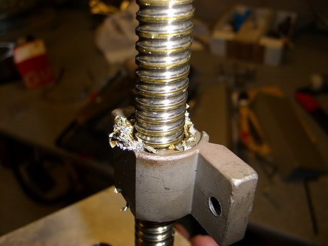

Nej, det har jag inte provat - jag fick tillräckligt med problem ändå..... Min Y-axel har upfört sig lite konstigt på sista tiden och jag har misstänkt allt från Mach3 via drivsteget till mekaniken. Efter ett inlägg på annat forum så pekade det mot mekaniken. Så jag rev ner Y-axeln idag för att se om jag kunde hitta felet. Så här såg kulskruven ut när jag fick ut den:
I stort behov av rengörning alltså. Muttern hamnade i en burk med lacknafta och får ligga där över natten:
Förhoppningsvis så var det "bara" detta som var problemet.

Här är ett klipp på X-axeln under sakta joggning och här är Y-axeln - som synes beter dom sig inte riktigt lika dant. Nu är jag inte 100% övertygad om att det enbart beror på skräpet i kulmuttern men jag blir glad om jag blir överbevisad - time will tell.....

Hmm... Både på X och Y så knäpper ett av stegen till högre än de andra med jämna mellanrum. Så blir det med mina motorer om jag kör högre mikrostegning än 1/2. Dessutom ligger inte stegen lika långt från varandra. Kör jag exempelvis 1/16, blir det ungefär såhär under en längdskala: ( | = steg )
Där det sista är helsteget, och där knäpper det till ordentligt.
Mätte även vinkeln mellan varje mikrosteg, och det var mycket riktigt olika... :s
Efter analys av ljudet från dina filmer verkar du köra med 1/10-steg. De högre knäppen borde betyda att just där får motorn mest spänning (100% på båda lindningarna) och det i sin tur borde betyda att accelerationen dit från tidigare steg är högre än mellan alla andra. Exakt som i mina egna motortester. Därav nålens hopp. Vissa motorer tycker inte om mikrostegning. Har du provat med andra mikrostegsdelningar än 1/10?
Skruva loss en motor och mät vinkeln mellan varje mikrosteg. Eller om du kommer åt axeln utan att skruva isär allt så är det ju bra. :)

Yes, 1/10steg är helt riktigt. Det är väldigt vanligt att mikrostegen inte blir "jämnt" uppdelade över ett helsteg. För att dom skall bli det krävs nästan att drivsteget är matchat till motorn. (SIN/COS tabellen justerad för respektive steg). De "nya" fyrkantiga motorerna lär tydligen vara betydligt bättre än dom gamla runda dock. (Jag har gamla runda... :-?) Och Geckodrives har extremt gott rykte om sig ang just deras jämna mikrostegning.
Men det är inte det som är/var problemet med Y utan den "hoppar och studsar". När det säger "klonk" så hoppar nålen på indikatorklockan en eller ett par 1/10 delar och sen tillbaka igen. Och när den vänder håll så sticker den iväg en bit i fel riktning först. Jag förstår ditt resonemang att när motorn hamnar på ett "helsteg" så "fjädrar" den först förbi och sen tillbaks och att det är det som gör att nålen hoppar men om du tittar på videon så hoppar inte nålen när det "klonkar" i ena riktningen utan bara i den andra.
Jag har inget fett hemma så jag får vänta tills imorgon med att pilla i kulorna i muttern, men ju mer jag tänker på det desto mer övertygad blir jag att det ÄR det som är problemet....hoppas...hoppas.
