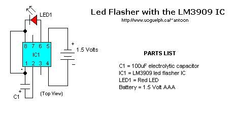

HUGGBÄVERN, från MadModders eller Klas-Kennys blinktråd skrev:Har du en halv lever att sälja ska du titta på en kul krets som heter LM3909.
DATABLAD
Ekvivalentkrets med diskreta komponenter:
Jag skrev "halv lever", för den här kretsen är svår och dyr att få tag i.
START: 2020-04-29, 15:04
Nu fuskar jag och kör med LM3909. Dock har jag en lite för liten (eller kanske perfekt) konding - 100µF istf 300µF. Batteriet är ett AA (hittat i samlingarna).

En månad, så länge tror jag att den kommer att blinka innan batteriet ger upp.

Trevligt projekt! Bhiab har LM3909.
Inspirerande!
Det där skulle vara roligt att pröva om den håller tiden: Enligt databladet ska den med Alkaliska batterier och den största cellen R20 (D) kunna fungera i mer än två år!

BHIAB har en hel del "utgånget". Inte alltid "halva reapriset".
Kretsen är ju ganska behändig och gör tydligen mer än att blinka.
Tiden är definitivt fel förresten. Får justera den.

LM3909 kan som sagt lite mer!

LM3909 är en krets mer komplicerad än en transistor. Dock om du kopplar den så här. Andra spänningar ger andra livslängder, blinkfrekvenser och ev annat.
