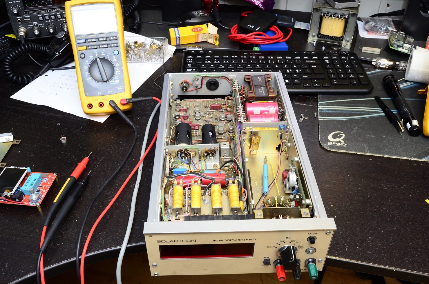

Köpte en Solartron LM1620 på Amatörradiomässan i eskilstuna för flera år sen, Har för mig jag gav 20:- spänn... den blev testad och konstaterades trasig och har sen dess legat i ett förråd.. Idag städade jag och hittade den, Antingen reparera eller kasta!
Auto sample verkar fungera, ett relä klickar. men inget ljus i nixie rören alls.

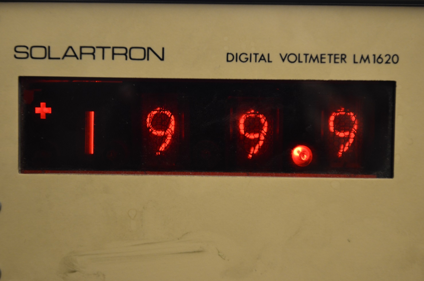

Sätter man den i manual och vrider upp spänningen sakta tänds rören och visar 139/133 överlagt på varandra. överläggningen beror sannorlikt på en trött transistor (Texas instruments) symbolen märkt D535 716 kapseln är TO18. Ide på den?
Sen är frågan varför den inte startar upp i "auto" och startar man den sakta på "manual" och slår om till auto slocknar rören direkt.

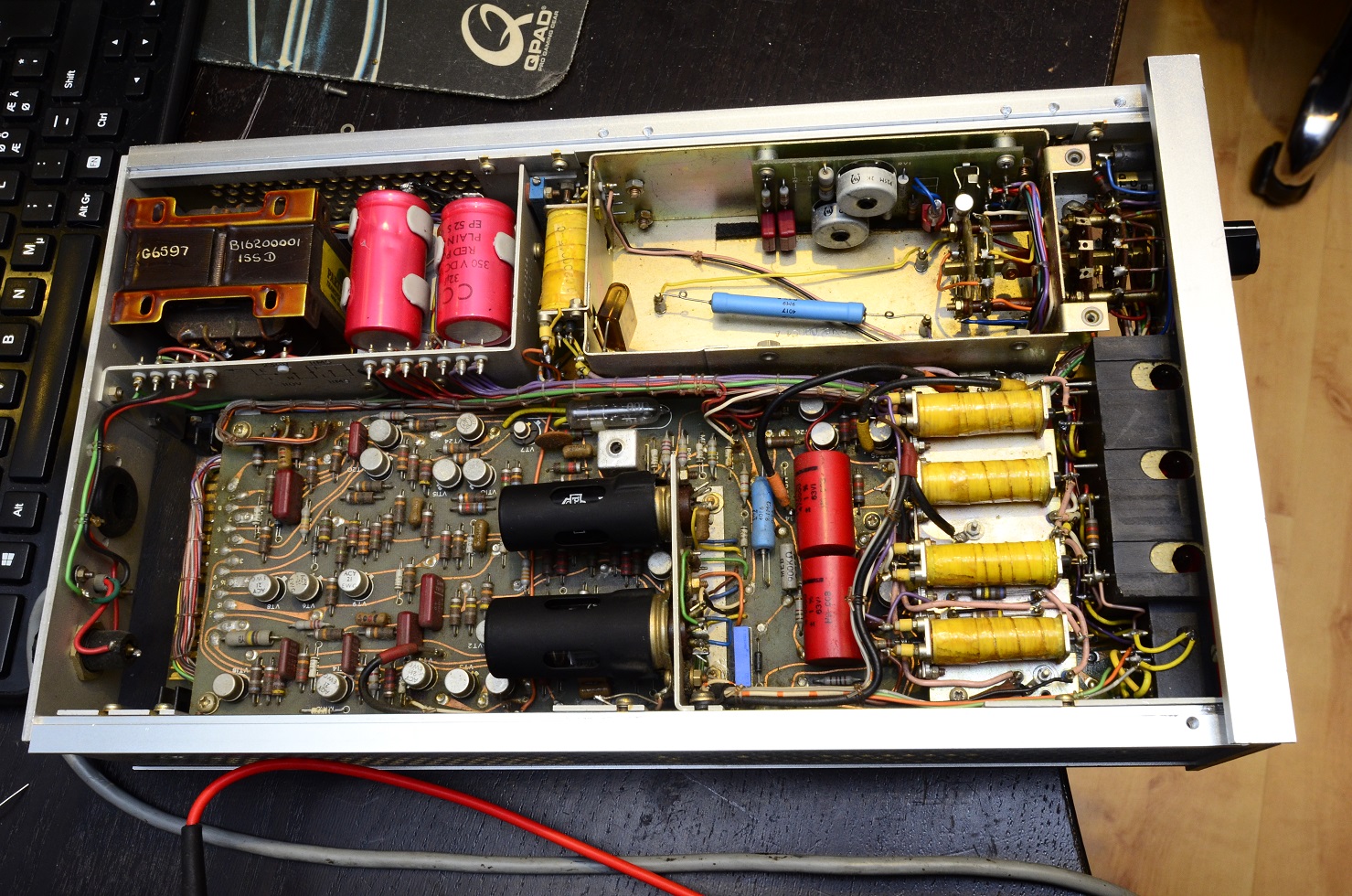

Innuti en skärmburk finns vad som ser ut som en säkringshållare märkt "BY1" denna är tom.
Hittade en bild på nätet där det ser ut att sitta något i hållaren. vad är osäkert.

Den felande transistorn bytt mot en med likvärdig HFE och gissad ström/spänningstålighet, som tur var satt det flera likadana transistorer så jag kunde mäta upp en som var hel.
Båda felen borta! Nu tänds rören direkt och ingen överläggning finns kvar.
Tyvärr mäter den inte som den ska, ibland mäter den rätt men så börjar den vandra iväg och sen är den helt lost igen.. Knackar man på den kan det bli bättre ett tag. men lyckas inte hitta något som är glapp. Misstänker de där reed-reläerna, men det kanske är långsökt.

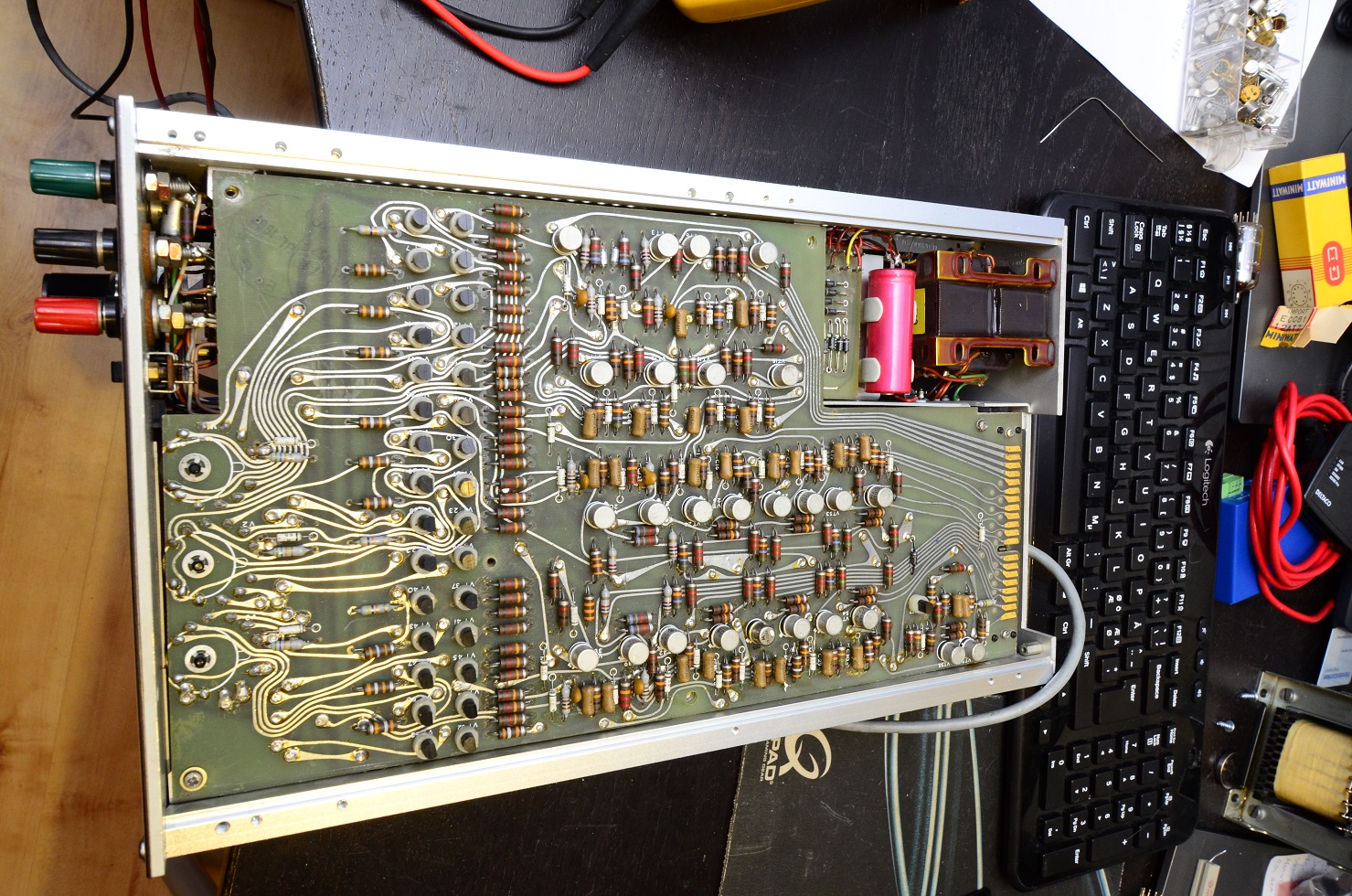

Korten är dubbelsidiga och det är ett virrvarr av både kablar och ledningsbanor så det är svårt att få en helhetsbild. ett schema skulle underlätta massor!

Den fungerar ibland och ibland inte, den kan visa 1999, som den gör innan rören är varma. och sen helt plötsligt börja visa någotsånär rätt mätvärde och rätt som det är vandra iväg en siffra åt gången upp eller ner.

Omkopplarna har jag faktiskt tänkt på och mätt upp, dessa verkar faktiskt vara hyfsat stabila. Det är rejäla grejer! Inget plastigt billigt utan rejält, lätta att komma åt och rengöra.
Dessa gamla massamotstånd verkar vara super duper dåliga. Har börjat byta ut dessa på analog/digitalkortet så får vi se vad det ger. Det är ca 60 st så inte hela världen. Det besparar troligen en hel del funderande. Då vet man säkert att de är inom tolerans.

Jag gissar då att de två 470000 pf 1% kondensatorerna har med det att göra. (De är de två stora röda burkarna bakom rörhållarna)
Det framgick inte att det var kondingar, märkningen var 470000 1% så lödde i min nyfikenhet bort en och mätte den. Det visade att det var en kondensator. Och den stämmde bra med märkningen.

Baksidan på det där stora kortet är ju fantastiskt snyggt :tumupp:
